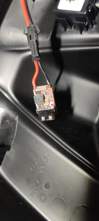

Faktycznie siedzi mocno, jednak udało się mi ją wyszarpać. Ostatecznie jednak zasilanie (+ po zapłonie) podłączyłem w innym miejscu, ze zdecydowanie łatwiejszym dostępem, a mianowicie z zasilania lusterka wstecznego elektrochromatycznego.
Załącznik 281526Załącznik 281527

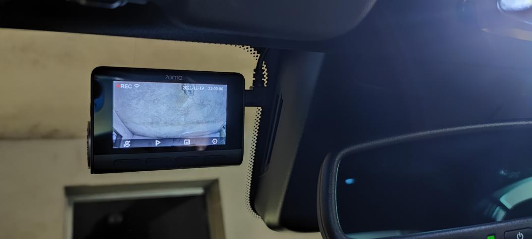

Pod osłonę plastikową lusterka schowałem również zasilacz USB, zasilanie do kamerki doprowadziłem krótkim kablem USB z końcówką kątową. Samą kamerę zainstalowałem po lewej stronie obudowy, nad głową kierowcy.
Załącznik 281528
