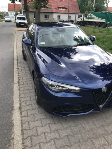

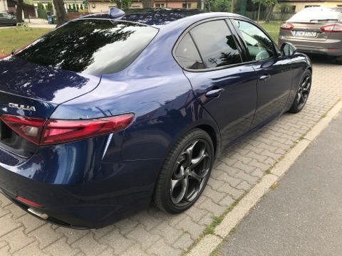

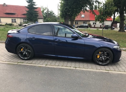

Kurcze, po zmianie sprężyn co chwilę gdzieś szurnę - niestety u mnie wszędzie górki, co chwilę jakieś większe przełamanie albo fragment drogi wysypanej klińcem. Po zasmakowaniu w Eibachu nie chcę wracać na standardowe sprężyny, ale tak jak jest teraz też trochę mi się nie uśmiecha na dłużej. Widzicie jakieś rozwiązanie problemu? Może są jakieś a'la dystanse żebym sobie podniósł o np 1cm? Zdażyło mi się że przychaczyłem czymś od dołu na środku - nie przyglądałem się, z resztą guzik zobaczę bez jakiegoś kanału czy to skrzynia czy napęd Q4.
Druga sprawa. Eibach pisze że te sprężyny obiżają o 25mm, ale ten zestaw jest też do zwykłych RWD z AT8 a Veloce była podniesiona wg RWD o 14mm i pewnie był tego jakiś powód (może coś tam jest inaczej z Q4 które wystaje). Ori RWD sprężyny z tego co wiem są inne niż z Q4. Ciekaw jestem czy Veloce obniżyła się o 25mm czy może o 25+14mm i stąd mam problem?
Może ktoś kto ma stockową Veloce Q4 2.0 na ori rozmiarze opon, zmierzyć jak auto będzie stało na płaskim terenie prześwit w 4 punktach - po obu stronach auta zaraz za przednim kołem i zaraz przed tylnym. żebyśmy wykluczyli jakieś błędy z punktem odniesienia i ewentualnie różnicami w wysokości nakładki progowej (ja mam założone z Quadrifoglio), zmierzmy do góry nakładki progowej - do środka szczeliny jak na zdjęciu:
Załącznik 264253Załącznik 264254
U mnie jest ten wymiar 22.5cm przód i 28.5cm tył.
Może dla kompletu, niech ktoś jeszcze zmierzy stockową RWD albo RWD z obniżonym zawiasem dla porównania.

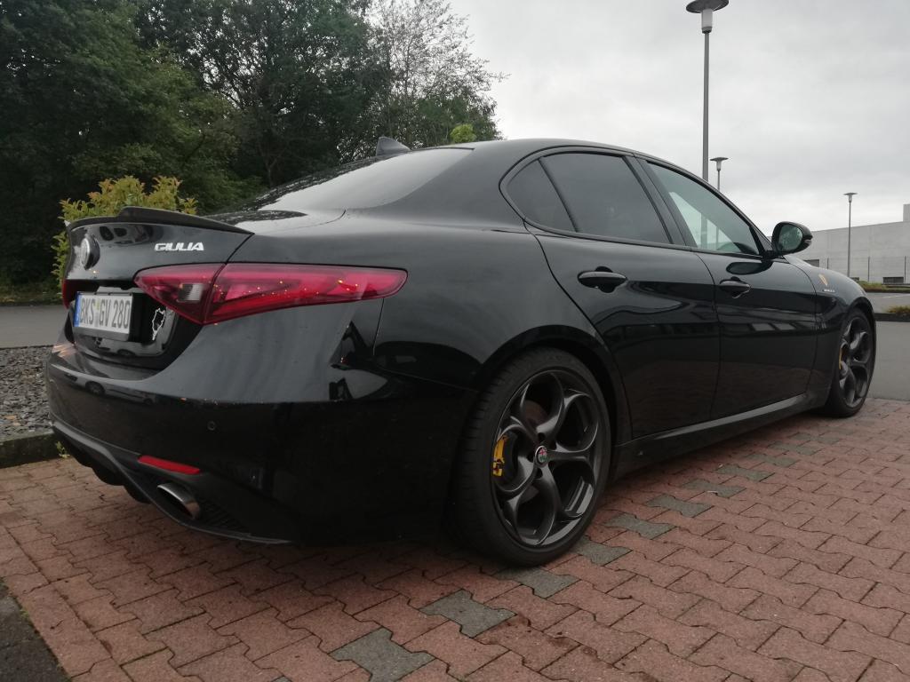

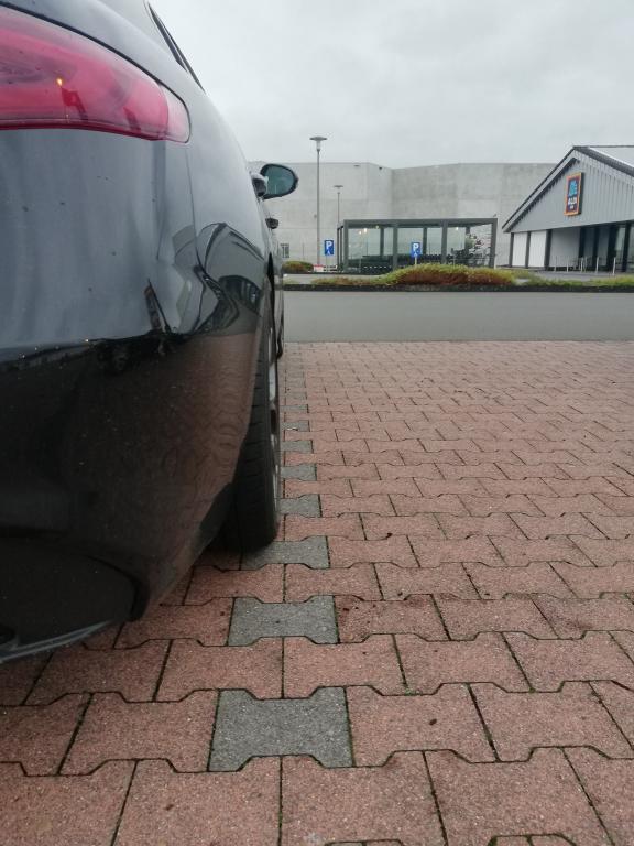

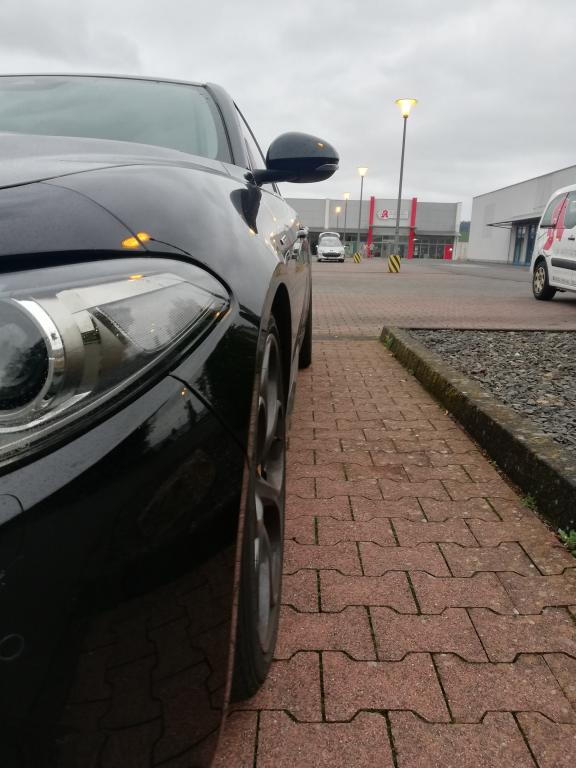

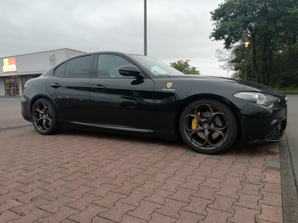

U mnie siadło i nic nie haczy :D Nie poddawaj sie [MENTION=20089]epsonix[/MENTION]
Moja Veloce z Eibach
Próg
Przód 220mm
Tyl 275mm
Opony 225/45/18
Błotnik od dolnej krawędzi do środka piasty aby pominąć różnice w kołach
Przód 345mm
Tyl 355mm
Na niemieckim forum maja po wyminie w Veloce 355mm 370mm, 345mm 350mm, 350mm 360mm,
