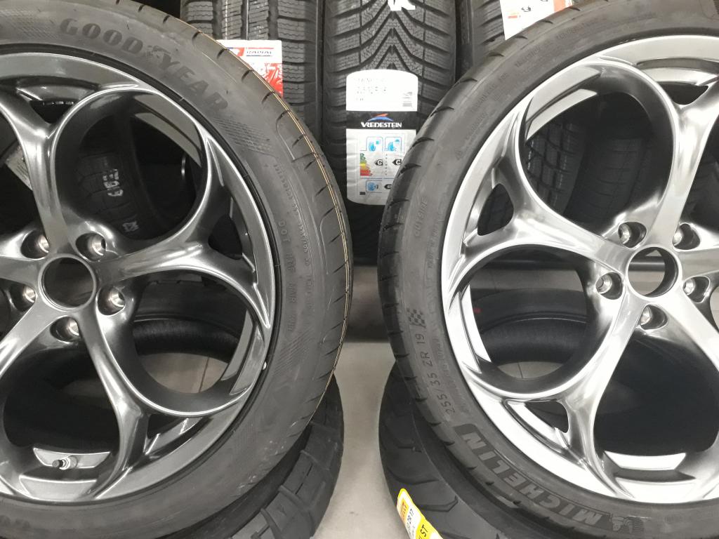

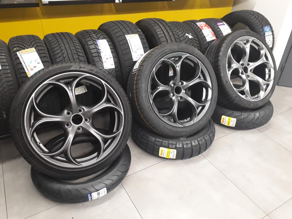

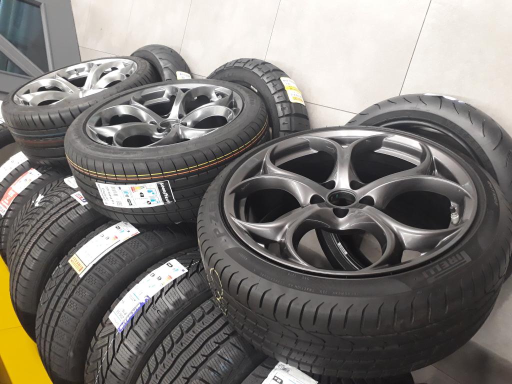

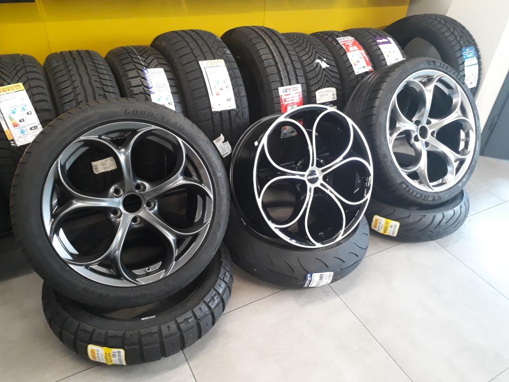

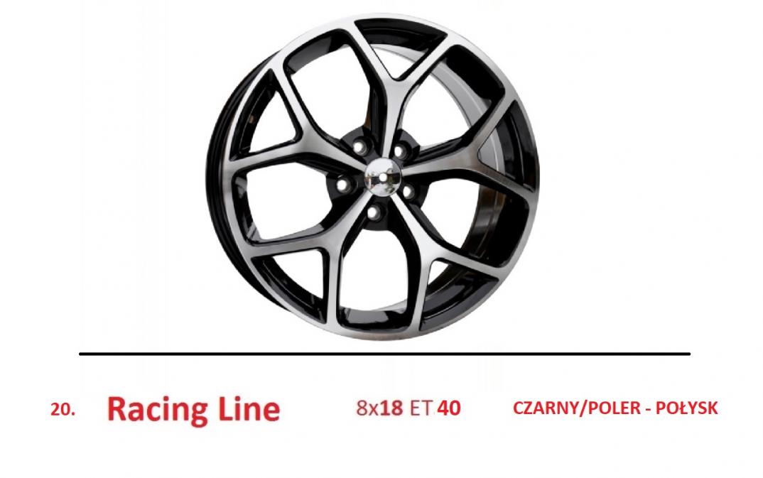

Małe porównanie kolorów :)
Od lewej: oryginał, RL nr 19, RL nr 1
Załącznik 266448Załącznik 266449Załącznik 266450Załącznik 266451Załącznik 266452Załącznik 266453
Widzę, że te moje 18" środkowe już złożone . Ładnie się prezentują. O taki kolor właśnie mi chodziło, bo przy tych jaśniejszych jakoś nie mogłem się zdecydować.
Jeszcze trochę i czeka mnie wycieczka na przekładkę :).
Główna różnica to rozmiar - OE 8x19", RL grafit 8x18", RL chrom 9x19"
I pewnie to też sprawia wrażenie innego wgłębienia itp.
OE wpadają jakby bardziej w brąz i mają "gładki" lakier (bez brokatu) - to główne różnice.

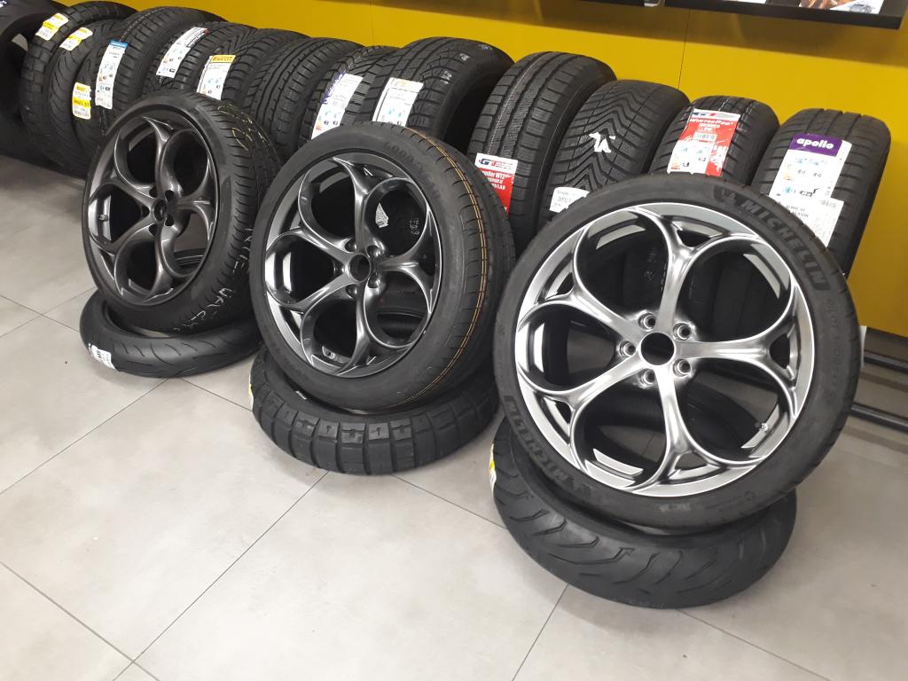

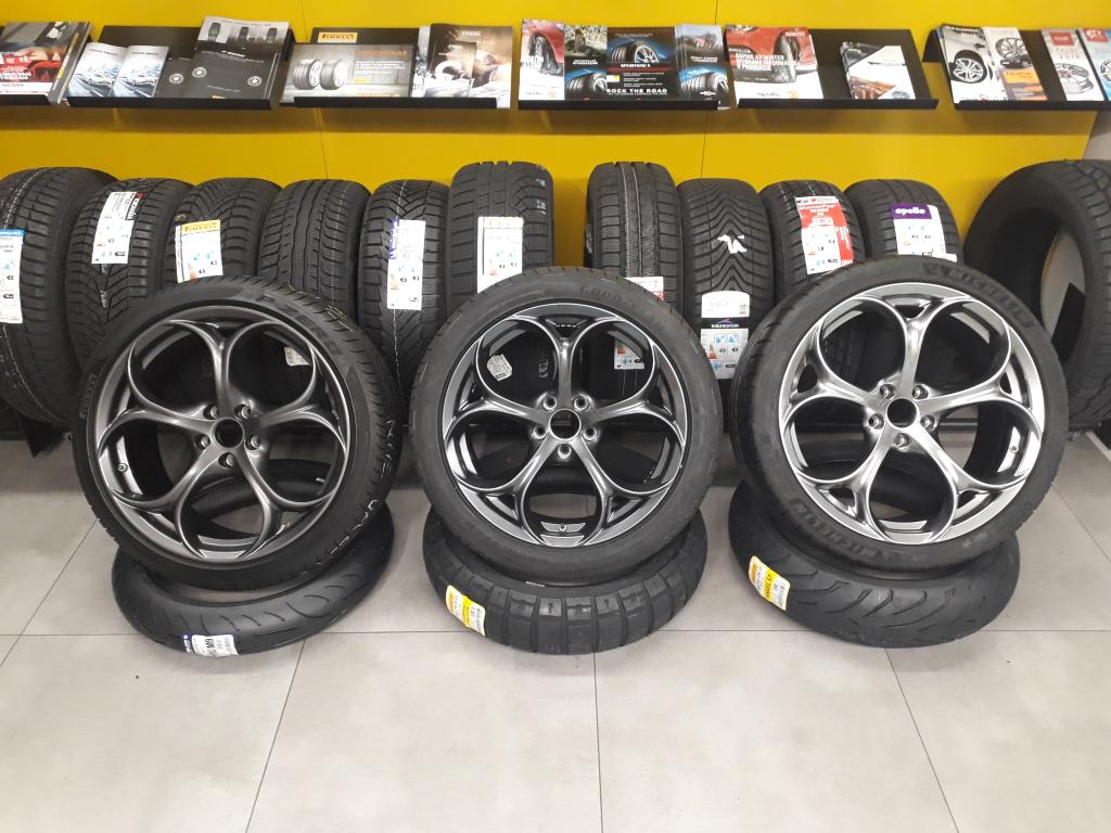

Nowe fotki/porównanie..póki są jeszcze u mnie :)
Od lewej: AEZ Steam Grafit; 12; 19; 13; OE; 1
