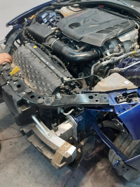

ok rozymiem Panowie alfę dostałem bez całego pasa przedniego i dlatego trochę się motam z takimi właśnie rzeczami. Czy taką osłonę ma tylko Q :
https://sklep.akuki.pl/Oslona-silnik...rglio-50553458
a zwykła giulia veloce tylko taką :
https://sklep.akuki.pl/Oslona-dolna-...ulia-156142205
Kupuj wszystko zgodnie z Vin i wersją która masz. Przecież Q ma aktywny spoiler, cały przód jest inny więc raczej nic Ci się z niej nie przyda
Wysłane z mojego Nokia 7 plus przy użyciu Tapatalka
drugi link to jest osłona zderzaka do wersji ze zerzakiem serie 2, pierwszy osłona silnika - w zależności czy masz napęd na tył czy na 4 są różne . Potrzebujesz obydwie.
to potrzebujesz coś takiego https://allegro.pl/oferta/alfa-romeo...ika-8476071853

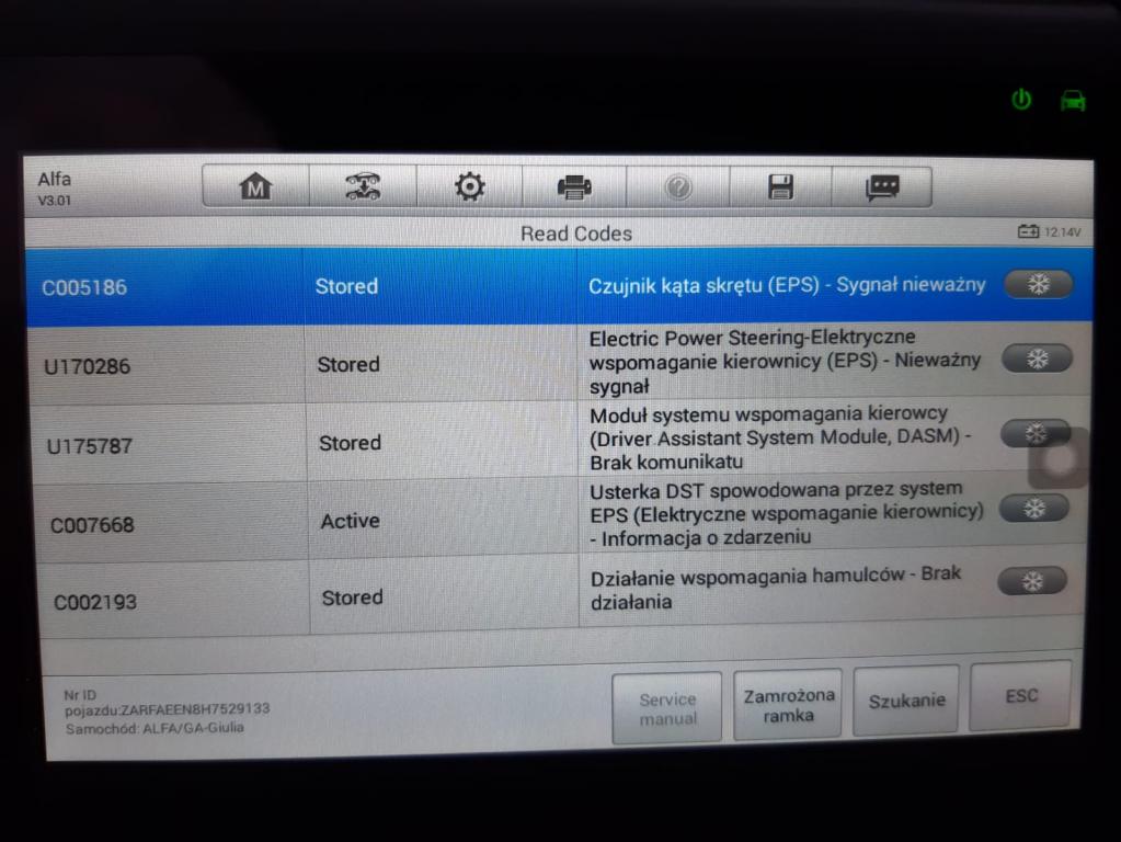

Lecz mam problem z wspomaganiem cały czas wyświetla mi się czerwona kierownica. Może macie jakieś sugestie ?
Mam takie błędy :

odpal silnik skręć na max w lewo, max w prawo i powróć na środek
a nie powinien skalibrowac czujnika skretu ? tam jest blad ze brak kalibracji;
kolega majk napisal wyzej jak zrobic.
Miałem na myśli w Mes. Tam w abs jest zerowanie jakiegoś czujnika.

Problemem jest blad-czerwona kierownica i nie mogę sobie z tym poradzić. Robiłem wszystkie te czyności , które mi wskazaliście wsześniej i dalej nic. Może macie jeszcze inny pomysł na rozwiązanie tego problemu ?
Panowie czemu przy tym uderzeniu pali się błąd czerwonej kierownicy może mi ktoś to wytłumaczyć ?
https://www.copart.com/lot/40273990
Bardziej to pomarańcz jak było uderzenie w kolo to tak może być jak tak miałem.
przeważnie przy okazji gdy zadziałania systemów SRS widać komunikat Airbag service system i strzelone napinacze. Jak to auto nie sprzedaje ubezpieczenie to ja bym trzymał się z daleka.
