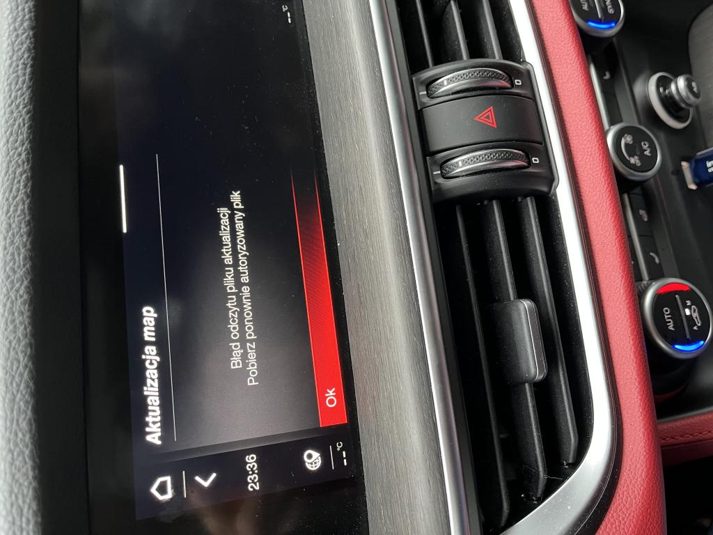

może ktoś już rozwiązał problem z aktualizacją mapy auta z kanady zmieniłem kodowanie mam już polski ale przy próbie zainstalowania mapy wyrzuca komunikat "błąd odczytu pliku aktualizacji.Pobierz ponownie autoryzowany plik".
mapę pobrałem dla randomowego ale europejskiego vinu, bo przy próbie pobrania dla mojego pokazał że nie ma dostępnej mapy pod mój vin. auto to stelvio 2021 rokZałącznik 285951Załącznik 285951
A pen sformatowany na exfat? W poliftach ntfs robi tego typu problemy
Nie panietam czy sciaga sie zip czy juz rozpakowany, jesli zip to rozpakowujesz. Do tego na oen plik licencji. Probuj daj znac
Czy mając możliwość map 1101 do 1gen wraz z plikiem licencyjnym - mogę to wgrać do swojego auta , jak licencja nie jest na moje auto?
1051 lub 1052 w zależności czy ori było 8.8 3D nav czy 6.5 nav
chwilowo temat ucichł ale powoli do niego próbuję wrócić bo mam już auto, niestety nie podołałem instalacji mapy, poczytałem trochę zrobiłem aktualizację softu do 130 poprzedni był 119 niestety przy tym sofcie też pokazuje ten sam komunikat z brakiem autoryzowanego pliku, dla mojego vinu mopar powiedział że nie ma takiego w swojej bazie, pobrałem dla europejskiego vinu i nie da się zainstalować, nie mam poprzedniej wersji mapy w systemie auta, samochód to kanada zmienione kodowanie na europę, wszystko działa po polsku mówi. może podpowiecie w jakim kierunku iść bo nie wiem.
Inny pendrive sprobuj,innych pomyslow na ten moment nie mam.

Witam. Mam problem z aktualizacją map w mojej Julce. Zarejestrowałem się na maps.mopar.eu. Pobrałem pliki map i licencję i wgrałem bez tworzenia katalogu na dwa różne pendrive`y. Jeden z NTFS a drugi exFAT. Następnie zgodnie z instrukcją próbuję uruchomić aktualizację i przy użyciu obydwu pendrive`ów pojawia się ten sam komunikat: Aktualizacja mapy niemożliwa. Spróbuj ponownie później. Miał ktoś może ten sam problem? Dzięki za podpowiedzi. Pozdrawiam.
Problem rozwiązany. Na pendrive może być tylko plik licencji oraz jeden z plików aktualizacji. Aktualizacja zrobiona.
