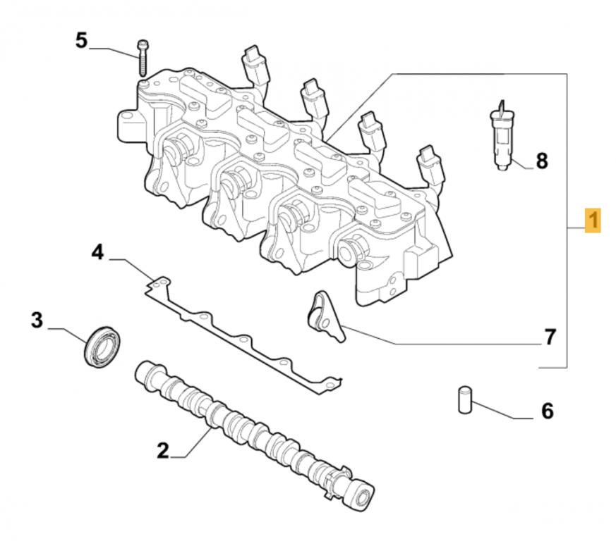

[MENTION=71743]sailor_p[/MENTION]; [MENTION=80564]bob@[/MENTION] - przez drugi gatunek, stwierdzenie umowne, ja rozumiem "urządzenie" które nie spełnia norm jako całość lecz może być użyte jako dawca części.
Dla ciekawości ten sam sprzedawca sprzedaje jako nowy aktywator zaworów (multiair) bez dwóch krzywek. Nikt mi nie wmówi że jest to pełnowartościowa część, choć wiem że nie takie "numery" przechodzą w warsztatach.
Właśnie jestem po wymianie aktywatora MA w Julce z 2011 z przebiegiem 91000. Wcześniej ciągłe wywalało błędy brak DNA szarpanie przy wchodzeniu na obroty. Teraz wszystko jest OK.
Ale w Gulietta 1,4 jest inny aktywator MA. Konstrukcja w Giulii jest poprawiona.

Według katalogu w Giulietta od 24.01.2011 stosowano zmodernizowany moduł MA, który zresztą później również został zastąpiony jeszcze nowszym modelem MA. Jednak zawsze znajdzie się ktoś, kto powtarza legendy i który będzie negował wszystkie informacje o jakichkolwiek zmianach i modernizacjach przeprowadzanych przez producentów w samochodach. Czasami różnice w budowie są bardzo niewielkie i niewidoczne z zewnątrz, cały podzespół może wyglądać wprost identycznie, co nie oznacza, że faktycznie nie zastosowano wewnątrz choćby niewielkiej modernizacji. Naprawdę nie uważam aby producenci samochodów nie mieli co robić i dla utrudnienia życia sobie, serwisom i użytkownikom wprowadzali zmiany numerów i tworzyli legendy o rzekomym zmodernizowaniu części.
Wiele razy se przekonałem iż nowy nr katalogowy nic nie wnosił do jakości - tak samo jest z modułami MA- młodsze auta trafiają do ASO na naprawy gwarancyjne i ich tu nie ma9 na forum) po prostu - stad wrażenie że psują się tylko przedlifotwe. Inaczej- nie zamierzam nikogo przekonywać że legenda poprawionych MA jest taka sama jak poprawionych rozrządów TSI Serii EA w VAG- wystarczy popytać mechaników.
Mi gdzieś obiło się o uszy, że w przypadku aktywatora w 1.4 w pozmianowych wersjach wprowadzili wkrecanie tulei na klej. Nie mogę teraz znaleźć źródła, nie wiem na ile to prawdziwe.

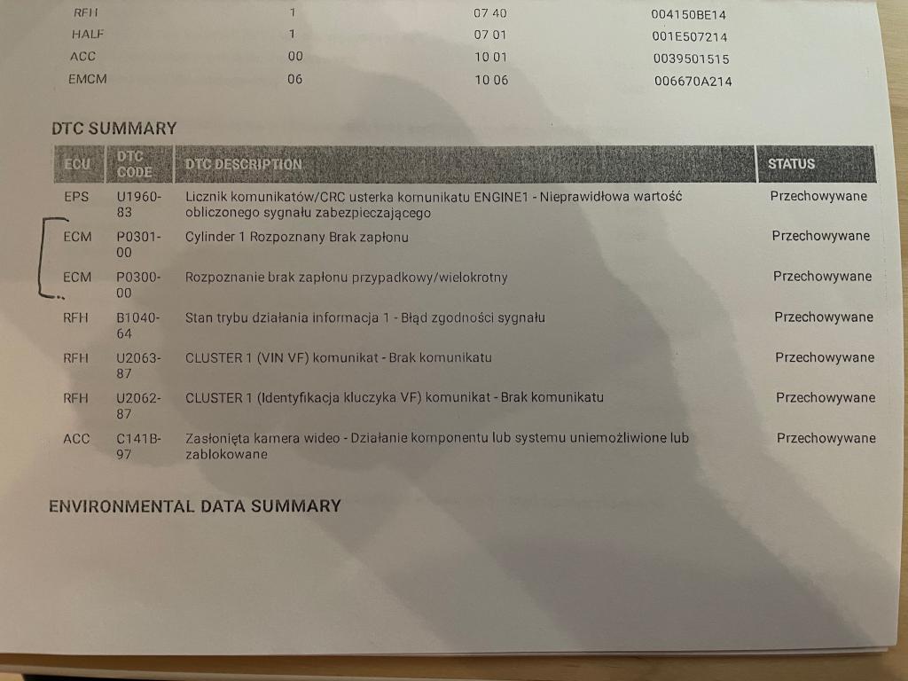

jaki miałeś błąd/numer błędu?
Z tego co widzę to ECM P0301-00 i ECM P0300-00.
Załącznik 277173Załącznik 277174
Świece były wymieniane ???
Gdzie było i jakie tankowanie paliwo.
To sa błedy wypadania zapłonu typowe dla zużytych świec lub nie właściwym spalaniem mieszanki.
I od tego bym zaczynał diagnostykę.
W razie czego pisz na PW
W moim wypadku, świece wymienione 5kkm temu, paliwo wyłącznie Shell VP albo BP U98. Poza tym, jak pisałem wyżej błąd nie poszedł za świecą i cewką po zmianie z 2 na 1 cylinder. Całość opisałem w kilkanaście postów wcześniej.
Cieszy mnie Twoja opinia, gdyż podobnie jak Ty na podstawie tylko opisu i błędów zdiagnozowałem podobnie problem. Dzisiejsi mechanicy to już tylko wymieniacze części a nóż się uda i problem zniknie. W "moim" serwisie został już tylko jeden który potrafi dobrze zdiagnozować problem a nie bazować na zasłyszanych opiniach.
Nie wiem, jak się dowiem dam znać. Tak, to to samo na drugim cylindrze.
