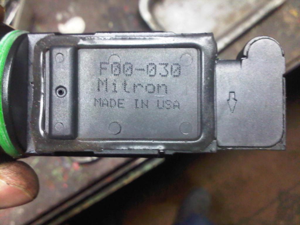

Dziś czyściłem wkładki w Spiderze i 166 preparatem od Liqui-Moly.
Jutro podepnę kompa i zobaczę co to dało..
..ale rozbierając przepływkę w 166 zauważyłę coś takiego: przepływka z Boscha, a wkładka z firmy Mitron :D

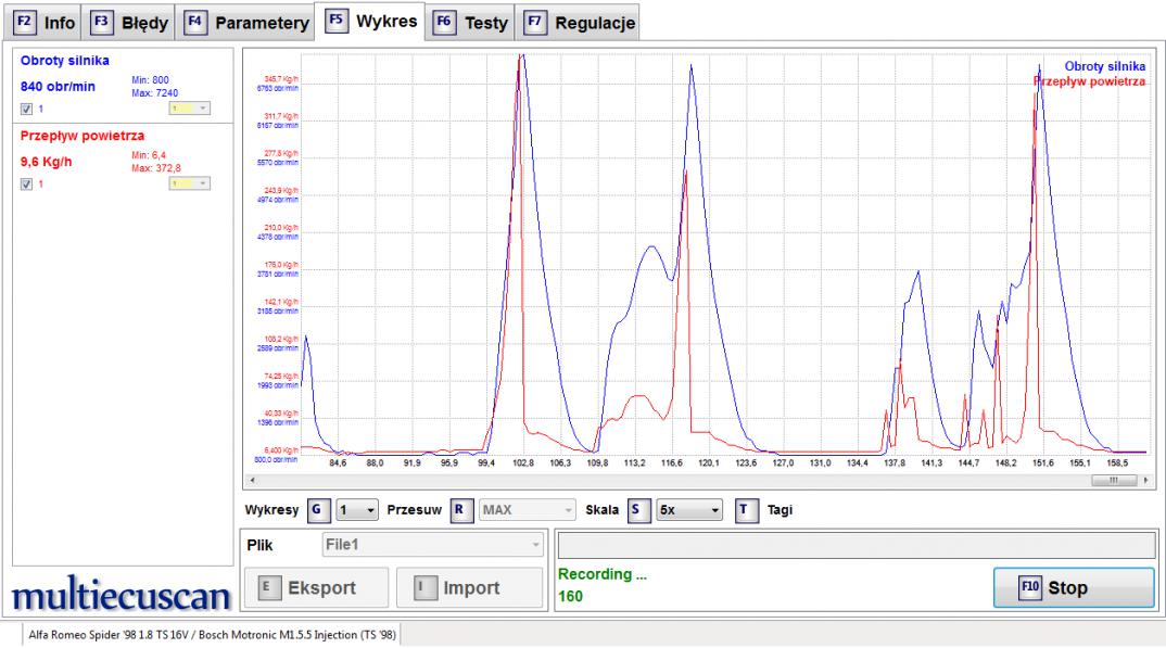

Efekt czyszczenia przepływki środkiem Liqui-Moly
PRZED:
Załącznik 86409
PO:
Załącznik 86410
Tak w ramach informacji czy środek coś daje i czy warto wymieniać przepływkę.
W sensie, że jest większy przepływ powietrza po wyczyszczeniu? Lepiej gdybyś dodał wykresy mas, docelowej i zmierzonej, bo chyba te funkcje najlepiej obrazują sprawność przepływki. Ile kosztuje ten preparat i jak się dokładnie nazywa?
Przepływ odniesienia nie jest potrzebny. Wystarczy poniższy PDF przestudiowac i wiadomo jaka powinna być maksymalna wartość przepływu przy maksymalnych obrotach silnika. dla mojej przepływki to 480kg/h
Jak widać na powyższych wykresach. Czyszczenie nic nie dało, bo różnice sa tak małe, że można powiedzieć, że to błąd pomiaru :)
Różnica byłaby jeszcze mniejsza gdyby w obydwu próbach zakręcić do identycznych obrotów, dlatego zgadzam się, czyszczenie nic nie daje:p Swoją drogą ciekawe, czy przy nowej przepływce ilość powietrza faktycznie osiągnie producenckie maximum;> Jak ktoś zaopatrzy się w nówkę, to niech przeprowadzi taki test.

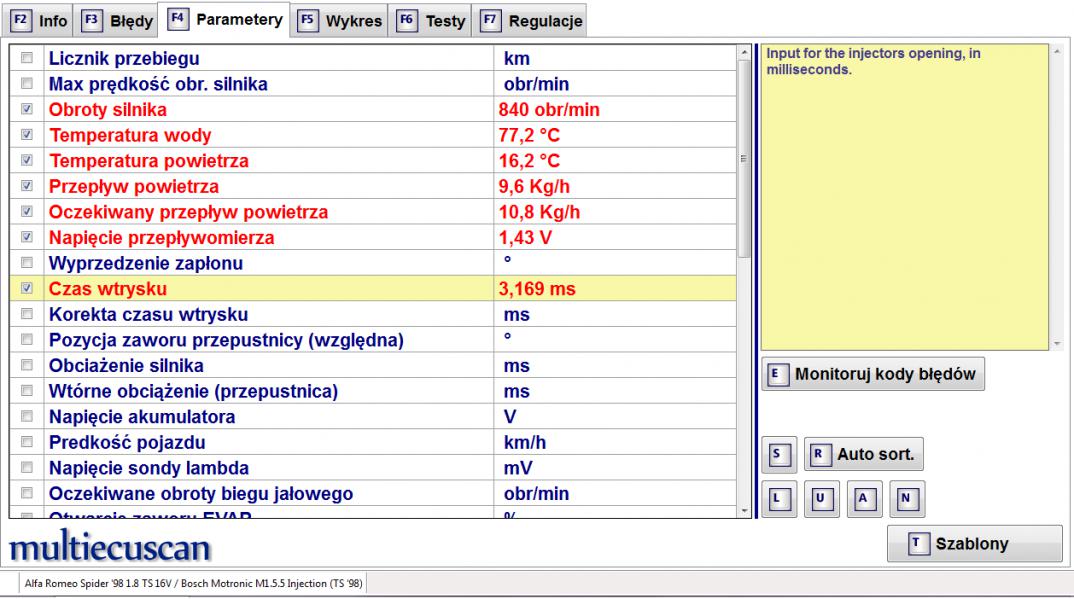

Do mojego Spidera 1.8 16V TS (fabryczna przepływka 0 280 218 019 z wkładką F 00C 2G2 030) kupiłem przepływomierz o numerze 0 281 002 207 z wkładką F 00C 2G2 033 (Terrano, Saab, Nissan Primera)
Różnica jest taka, że wkładka F 00C 2G2 033 nie posiada termistora, ale ma 5 pinów. Wystarczyło wyjąc termistor ze starej przepływki i włożyć do nowej. 15 sekund roboty. Zero lutowania, wystarczy zacisnąć (fabrycznie też jest zaciskane). Bez termistora wyskakuje marchewa i błąd czujnika temperatury.

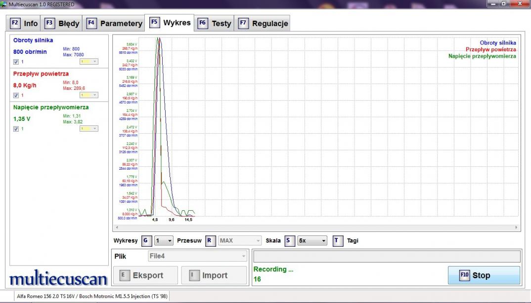

Poniżej wykres na nowej przepływce. Nie udało się osiągnąć 408kg/h, ale uważam, że nie dyskwalifikuje to tej wkłądki. Do 156 z tym samym silnikiem kupiłem fabrycznie dedykowany przepływomierz BOSCH (pudełko z hologramem) i miał wskazanie 380kg/h . Co prawda instrukcja mówi, że wartość może być zaniżona o jakieś 3%, więc może tu szukać przyczyny.
