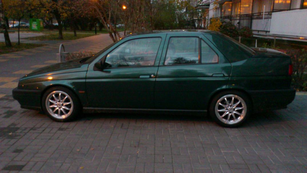

Mam pytanie do użytkowinków 17-ek, czy 205/45R17 nie będą obcierały o nadkola?? Zdecydowałem się już praktycznie na model opon ale mam mały problem z rozmiarem. Wolał bym 205 zamiast 215 ale tu znowu profil 40 będzie za niski więc w grę wchodzi tylko 45, są niewiele wyższe od 215/40 ale jednak... Auto będzie siedziało na sprężynach -35/30mm, dodatkowo profilaktycznie wymieniam z tyłu amorki i podkładki sprężyn żeby mieć spokój z obcierkami.
Kasztelan - sprawdzałem dzisiaj moje przy max. skręcie - zostaje 1 cm :)
Ogólnie sprawdziłem model felg i jest to:
MIM Amalfi 2232
x17 4x98 58.1 ET35
Ale zostają :)
Piotrek, ja mam z przodu 205/45 R17 na ET38 i musiałem delikatnie ok. 1 cm ściąć nadkole w przedniej części ponieważ na zakrętach potrafiło przycierać.
Na tyle 215/45 R17 i przy pełnym ładunku obcierało ale amorki mają już parę lat, sprężyny 2 lata. Pokombinowałem trochę z odbojami i jest spokój ;)
Andrzej, a w jakim sensie pokombinowałeś, wydłużyłeś je?? Tak jak napisałem tył jest bardziej newralgiczny, dodatkowo będzie obciążony LPG więc tam robię wszystko - nowe amorki, nowe podkładki pod springi i springi obniżające. Nie pamiętam jakie mam ET i szerokość felgi ale nie chcę żeby mi cokolwiek obcierało. Zauważyłem że 215 zdarzało się przytrzeć przy samym brzegu bo tam są takie wygięte blachy w okolicach drzwi. Na 205 ten problem odpada bo opony były by węższe a na obecnych nakłada się to dosłownie ułamki milimetrów.

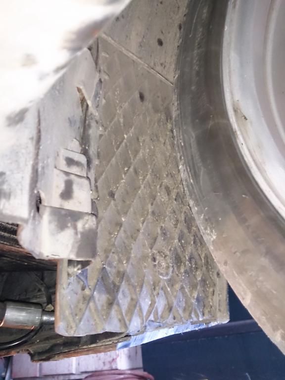

nadkole przednie ciąłem na łączeniu zderzaka z nadkolem, na dole (czerwona krecha):
Załącznik 113129
przy skręcaniu kół zobaczysz że tam jest najciaśniej.

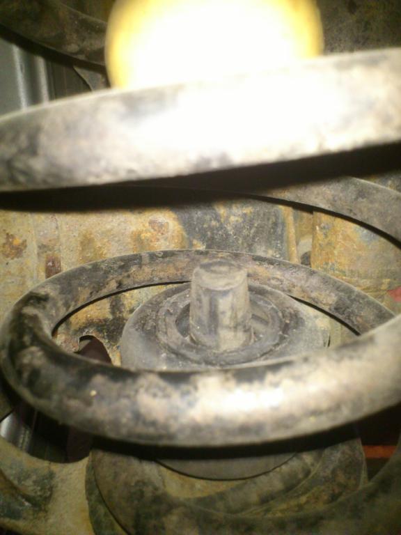

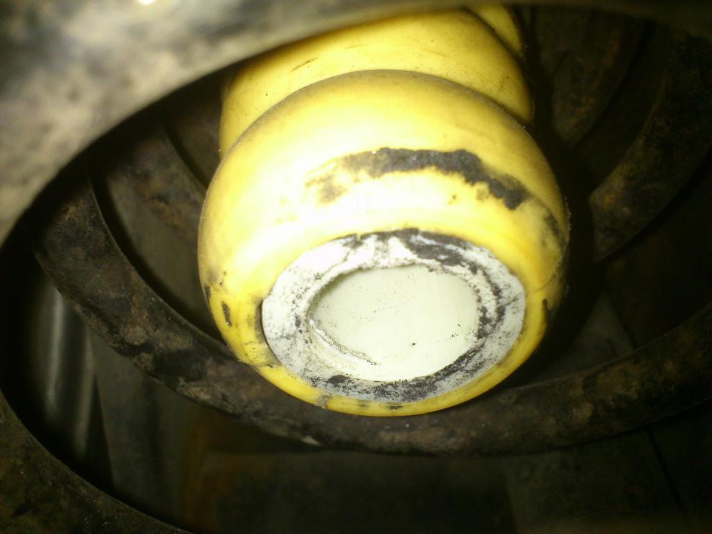

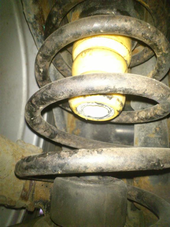

Z tyłu założyłem nowe odboje na górę, wzmocnione w środku rurką (bez wzmocnienie nadal ocierało) a na dół do belki przymocowałem kawałek starego odboja, ponieważ nie znalazłem dłuższych od naszych a jeśli były to trzeba było kombinować z ich zamocowaniem:
Załącznik 113130Załącznik 113131Załącznik 113132
Sprytnie z tymi odbojami, zobaczę co się będzie działo na nowych gumkach i amorkach, teoretycznie nie powinno trzeć z tyłu. Z przodu może starczy miejsca bo już z tymi oponami bacznie się przyglądałem i i te dodatkowe mm powinny się mieścić.
Piotrek, nie byłbym takim optymistą jeśli chodzi o tył ;) Różnica w naszych nadkolach prawie żadna (ET 38 - ET 35 to 3 mm więcej miejsca u mnie, z kolei 215 - 205 to 5 mm na stronę więcej u Ciebie). Ale życzę powodzenia i czekam na rezultaty ;)
ET felg potwierdzę dopiero po wizycie w domu bo możliwe że robili różne. Jestem dobrej myśli i liczę że na nowym zawiasie będzie OK, w końcu te felgi były podobno opcją więc nie mają prawa obcierać, jeśli będzie inaczej to będę walczył dalej:)
Problem w tym że większego ET z tyłu już nie zrobię, wywaliłem dystansy i jest o niebo lepiej, problem w tym że wygląd byłby beznadziejny bo od wewnątrz jest jeszcze dużo luzu a od zewnątrz nadkola są tak kiepsko wyprofilowane że zaraz obciera, no ale to nic nie zmienia bo trzeba by już inne felgi wkładać żeby jeszcze bardziej do środka poszły.

Te zimówki wyglądają tak jak moje 17 na dystansach, teraz są głębiej schowane. Niby te 5mm a robi kolosalną różnicę. Przyjrzę się ile mam miejsca z przodu, może wystarczy albo uda się ewentualnie dorobić dodatkowe mocowanie naciągające nadkole. Dużo może robić zużycie i zniekształcenie, w poprzedniej 155 wytarło mi nadkole przy 195/55R15, tu mam szczęście bo wszystkie elementy dają się bez większych problemów spasować na swoje miejsca, w starej z racji rudej ciężko było powalczyć:)
Co wy wiecie o dużych kołach - nic nie obciera :)
Dzisiaj byłem przy aucie, pooglądałem, pomierzyłem i wychodzi że 205/45R17 wejdzie na styk:) Zresztą musi wejść bo już zamówiłem oponki:)
A felgi u mnie to 7Jx17 ET35 wg dokumentacji.

Obawiam się że nie, mam 205/45R17 a z kalkulatora Twoje wychodzą większe - moje są już na styk...
dzięki za info kasztelan a i mam kolejne pyt :)
odnośnie 17 cali a raczej opon do tej średnicy obręczy najbliżej oryginału jest rozmiar 205/40 17 ale profil niski czy u ciebie przy rozmiarze 205 45 17 nic nie ociera przy pełnym skręcie? czy musiałeś coś piłować w nadkolu itd? czy przy 4 osobach w samochodzie również nic nie obciera? i ogólnie jaki komfort jazdy ? a i jakie masz et felgi? wrzuć jakieś foto
z góry dzieki
Po kolei...U mnie ten rozmiar nigdzie nie ociera na skrętach.Nic nie pilowalem w nadkolach.Przy 4 osobach nie wiem bo tyle nie woze ale jak wsadzilem na zlocie 3 szt. na postoju to trzeba na pewno miec idealne ET zeby nie obtarlo, mysle ze u mnie juz by byla kapa na większych dziurach, musial bym wywalić oryginalne dystansy.Komfort? Na dziurach jest ciezko :) na równych drogach bajecznie... Choc generalnie myslalem ze będzie gorzej, slabo jest na dziurach, nierówne drogi drogi znosi lepiej niż myślałem.ET felg moge sprawdzić jak bede u siebie bo nie pamietam ale jest duże, jakos blisko oryginalu, no i felga waska bo mam 7x17 co jest raczej rzadko spotykane, standard to 7,5x17.Jakie foto potrzebujesz?
raz jeszcze dzięki za informację. rzeczywiście 7 cali rzadko spotykane i chyba dlatego masz wsio ok, jeżeli et felgi było by niższe myślę że problemów nie było by wogóle :) myślałem o foto 155 na 17 :)
Mam też całe zawieszenie nowe a to też ma duże znaczenie.
ET mogę poprawić wyrzucając dystanse 5mm jednak tył zacznie śmiesznie wyglądać a że nie jest to auto użytkowe to nie ma takiej potrzeby. Problemem z tyłu jest szybko schodzące nadkole do połączenia z błotnikiem co powoduje że duża felga musi siedzieć bardzo głęboko żeby nie obcierało pod obciążeniem, można to przerobić jak ktoś spawa budę :)
Fotka możesz znaleźć w temacie o mojej Alfie, są gdzieś przy końcowych stronach.
