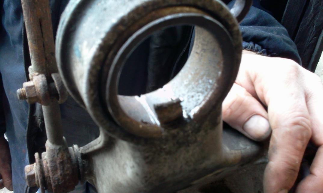

Mata gdzie ty tam widzisz milimetrowy kołnierz ??
Faktycznie na tym zdjęciu nie widać tego kołnierza, ale u mnie był dosłownie 1mm gruby i 1mm szeroki na górze otworu na tuleje.

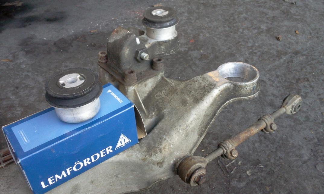

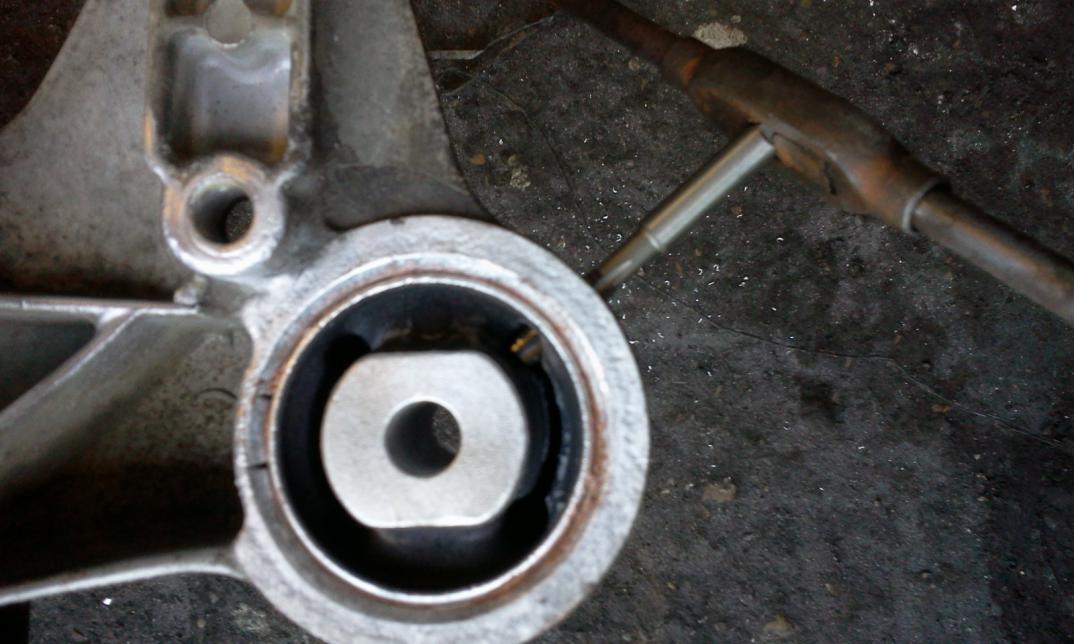

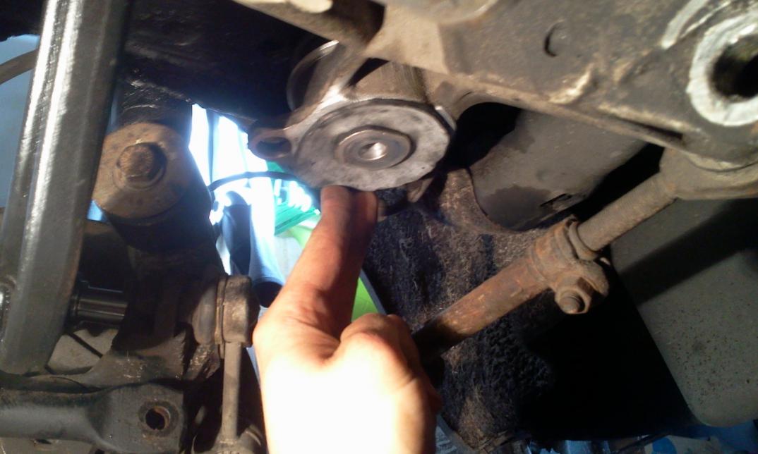

Dzisiaj wymieniłem tuleje w tylnej belce, wprasowałem te od Opla. Pasują idealnie! Porobiłem trochę zdjęć, może kiedyś komuś się przyda. Przy montażu nie ma większych problemów, ja całą operacje zrobiłem w garażu,bez kanału. Mimo, że stare obracały się w gnieździe to niestety trzeba wyciągać belkę na zewnątrz. Po wyprasowaniu starych tulei w górnej części gniazda rzeczywiście pozostaje milimetrowy kołnierz który bez problemu spiłowałem pilnikiem, następnie wprasowałem nowe kołnierzem do karoserii auta. Po takim montażu od spodu trzeba zastosować podkładki które dociągną naszą belkę, ja użyłem podkładek ze starych tulejek + dodatkowe podkładki szersze niż gniazdo , koszt całej operacji zamknął się w kwocie 150 zł, także polecam !
możesz dokładnie opisać, które tuleje trzeba kupić i jakie modyfikacje w nich wprowadzić
A czy ten milimetrowy kołnierz to było czyste aluminium czy moze syf powstaly z biegiem lat w wyniku utleniania sie materiału?
Tuleje są z tylniego wahacza wleczonego vectry b. Nie wymagają modyfikacji. Z resztą wszystko już chyba zostało opisane.
Zwróć uwagę na przestrzeń pomiędzy podkładką a dolną powierzchnią sanek. Ja tam wpasowałem wielkie podkładki (pierścienie) ze sztywnej gumy tak aby sanki nie miały możkiwości zsunąć się z tuleji.
Nie było to czyste aluminium zeszło bez problemu pilnikiem, też zastosowałem pierścienie o grubości 4-5mm nie mierzyłem dokładnie, średnica zew. coś koło 7cm też tego nie mierzyłem . W każdym bądź razie belka ładnie "dociągnięta". Reasumując śmiało można polecić tak jak powiedziałeś tuleje są z tylniego wahacza wleczonego vectry b.(nr. 0423302DE-30) koszt 30zł szt.

Wprasowuję tuleję odwrotnie czyli kołnierzem do góry i od dołu daję tylko podkładkę metalową o średnicy >70mm?
Czy pomiędzy tuleję a podkładkę trzeba stosować jakieś dodatkowe pierścienie?
Gdzie zakupiliście takie podkładki, ew. z czego dopasowaliście?
Jaki powinien być środkowy otwór w podkładce żeby zmieściła się w nim śruba?

Zrobione już kilka kkm, tuleje sprawują się świetnie. Tedgumy rozleciały się dosyć szybko, tak więc mam nadzieję że lemfordery pożyją trochę dłużej. Wahacze lemfordera w drugim aucie przeżyły mi 300kkm, więc to o czymś świadczy :D. Pomiędzy tulejkę a podkładkę nie trzeba żadnych pierścieni, wystarczy tylko odpowiednia średnica podkładki tak żeby belka nie została kiedyś na drodze.
