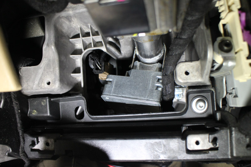

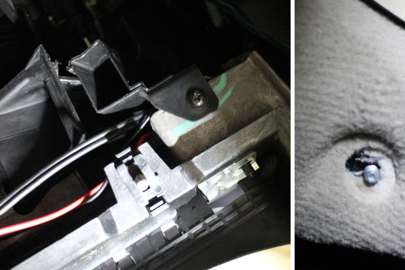

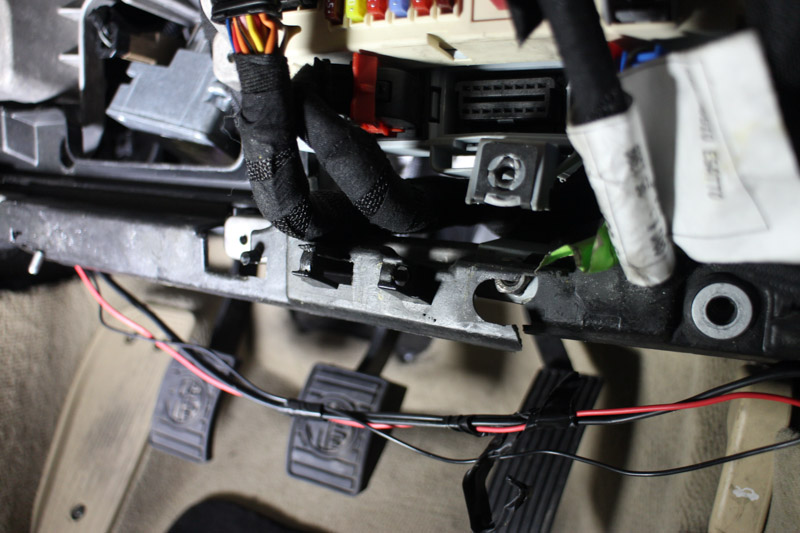

Blokada znajduje się na kolumnie w pobliżu pedałów, lepiej ją widać po odkręceniu dolnej osłony kierownicy.
Ale żeby jakieś akcję wyjęcia podjąć trzeba odpiąć poduszkę na kolana ( 2* gwiazdka)
I było by wszystko niby fajnie gdyny nie to że opaska która trzyma blokadę jest zanitowany :mad:
Nie wiem jak można było by sobie poradzić z odnitowaniem , rozwiercić się nie da bo zamało miejsca...
Wyciąganie kolumny to trochę przerost formy nad treścią.
Ale napewno jakiś patent się da z tym zrobić.
tutaj http://alfaclub.ro/forum/viewtopic.php?f=23&t=17932 można obczaić fotki , krok po kroku jak gość rozbiera blokadę

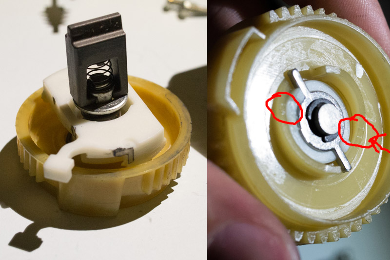

Zamówiłem używaną blokadę jak przyjdzie to zrobie sekcję a potem przeszczep .
Wpadłem na pomysł żeby wszystko rozkęcać nie odnitowywując , na leżąco w smochodzie (trzeba będzie odpiąć poduszkę na nogi o odkręcić panel pod kierą razem 6 śrubek aha + jeden wkcik trzymający plastik od nawiewu na nogi) jak tak się uda to będzie to max 1,5h roboty.

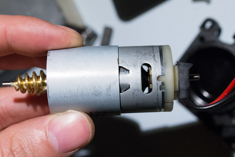

Mam taką teorię że u mnie jest problem z samym silniczkiem (moze szczotki , albo jakiś syf) i problem z obrotami wstecznymi , kopm bierze to za nieprawidłowy sygnał ( pewnie na zasadzie rezystancji - zgaduje) i daje komunikat o błedzie czujnika

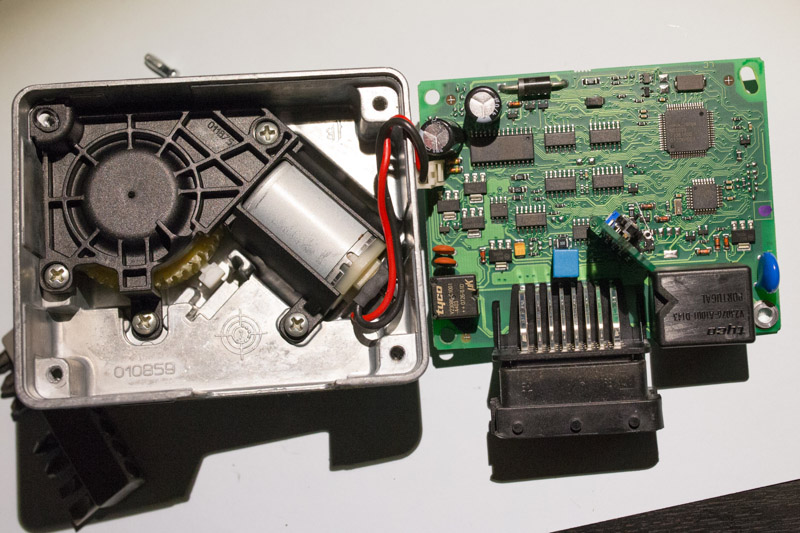

Ja mialem tez ten problem. Pomoglo rozebranie blokady, przelutowanie najwiekszych "lutów" na plytce- odrazu wszystko zaczelo trybic. Gadalem z takim typem co w Chojnicach ma zaklad naprawy sprzetu RTV. Mowil ze przez jakies rozporzadzenia unijne w cynie nie ma ołowiu (chyba tak to mowil) i dlatego czesto robia sie tzw "zimne luty". Niby jest zlutowane a przejscia nie ma albo jest slabe. Ja ogolnie cyny nie dokladalem tylko roztapialem lutownica te luty ktore byly. Nie mialem komunikatu od 2 miesiecy. Ani razu. Kierownica zawsze sie blokuje.

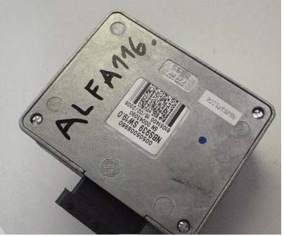

Zamowiles nowa blokade z allegro - moim zdaniem nie bedzie dzialac bo inny numer blokady bedzie zapisany w bodykompie. Nie dasz rady wlaczyc zaplonu. A bez zaplonu sie nie polaczysz z bodykompem zeby adaptacje zrobic.
Myslalem zeby wlaczyc zaplon na starej blokadzie, polaczyc sie z bodykomplem. Wsadzic nowa blokade i wtedy zrobic osiowanie proxy. Moze zadziala ale nie probowalem.

Tak odrazu pomyślałem o zimnych lutach i jest to wysoce prawodpodobne , nie będe jednak tego rozbierał dwa razy jak się okaże że coś jest nie tak z silniczkiem.
Blokade zamówiłem z alegrosza za około 60zł ;) używana - pisza że sprawna, i oczywiście zamiana całej blokady mija się z celem bo tak jak piszesz komp jej nie rozpozna, a takim magikiem zeby ją zaprogramować to nie jestem - chodzi mi o podmiane samej mechaniki jeżleli potrzeba i autopsje :P

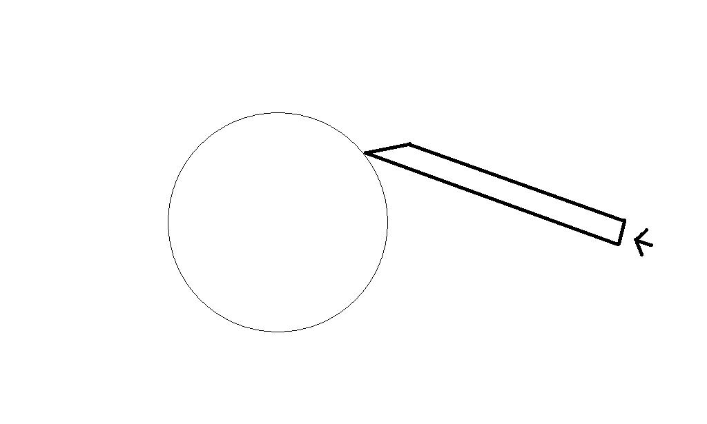

stuntmachine zdradz patent na te 'tylko zakreceajace sie' srubki od pokrywy tej blokady, dales rade to jakos odkrecic czy je rozwieracales ?
Nie rozwiercisz tego bo nie ma dojscia. Ja odkrecilem to przecinakiem. Przecinak zrobiony z twardego imbusa. zajelo to 2 minuty. Musisz z boku sroby uderzyc tak jak bys chcial odkrecac. Pojdzie bez problemu. Narysowalem wam w paincie jak to zrobic i gdzie uderzyc. Imbusa mialem naostrzone jak na rysunku.http://www.forum.alfaholicy.org/atta...d=163369&stc=1
Kurde łudziłem się że ciężko ale pójdzie płaskim śrubokrętem

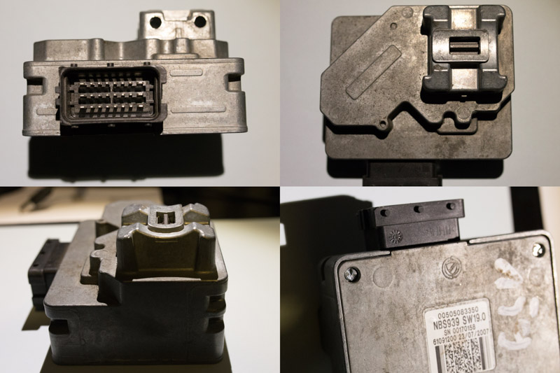

Hejka,
napoczątek powiem krótko - udało się.
Nie obyłosię jednak bez przygód.
Wiec takprzyszła blokada i tak to wygląda
http://www.forum.alfaholicy.org/atta...d=164400&stc=1

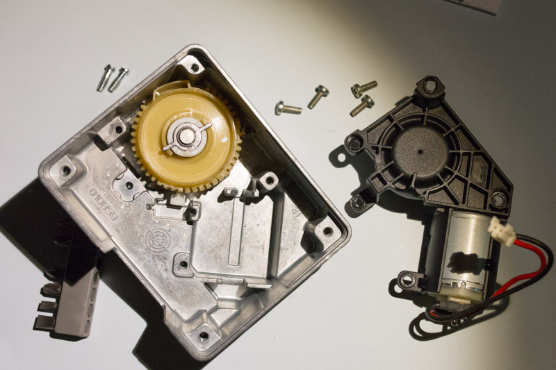

Trzy śrubki odkręciłemza pomocą zwykłego płaskiego śrubokręta 6mm można też 5,5 z tym że musi to byćdobra/ostra sztuka
mocnodocisnąć i kręcić na kolanie poszło całkiem przyzwoicie.
http://www.forum.alfaholicy.org/atta...d=164402&stc=1

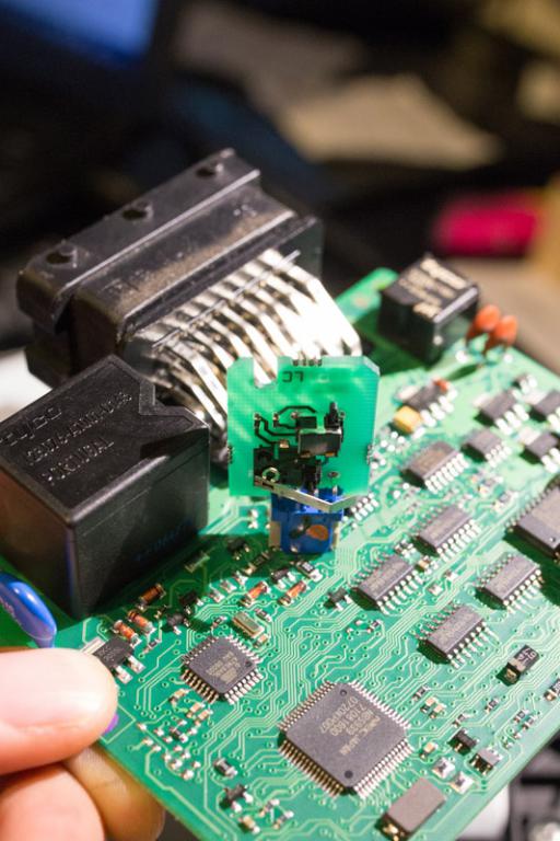

tak to wygląda w środku:
http://www.forum.alfaholicy.org/atta...d=164403&stc=1
A tutaj jest ciekawasprawa , dwa mikrostyki które to odczytują stan blokady (otwarta/zamknięta) tapłytka jest na złączu 4o pinowym (łatwo się zdejmuje)
http://www.forum.alfaholicy.org/atta...d=164404&stc=1
Rozbieramy dalej :
http://www.forum.alfaholicy.org/atta...d=164405&stc=1
Tutaj mała blokada na czpieniu :
http://www.forum.alfaholicy.org/atta...d=164406&stc=1
Na prowadnicy tej windyw znalazłem wyszczerby , które to powodowały utrudnienie w obracaniu - warto tou siebie sprawdzić wydaję mi się że tam może się blokować ( sprawę załatwiachwila z papierem ściernym)

Warto zerknąć naszczotki i czy jest tam czysto , osłonka z silniczka bardzo łatwo schodziwystarczy lekko rozgiąć nawet paznokciem.
http://www.forum.alfaholicy.org/atta...d=164422&stc=1

Następnykrok to akcja w samochodzie, zaplanowałem że zrobię to bez odkręcania odkolumny kierowniczej,
Szybkoopiszę co trzeba odkręcić:
Wkładamy kluczyk, odłanczamy kleme -
Imbus (chyba 3) x 4sztosłona pod kierą
dwienakrętki ręką trzymające tapicerkę pod poduszką na nogi i krzyżakiem plastik odnawiewu
http://www.forum.alfaholicy.org/atta...d=164426&stc=1
- odkręcamy 4 śrubygwiazdki od poduszki na nogi , jedna jest nieco utrudniona od strony (kanalika) ja to robiłem małą grzechotką i dało radę.
-odłączamy kostkę od poduszki ( bardzo łatwo)
I tu mi się pojawiłelement którego się nie spodziewałem - plastikowa listwa ... postanowiłem jąodkręcić 4 te same gwiazdki co do poduszki
http://www.forum.alfaholicy.org/atta...d=164427&stc=1
po odkręceniu chciałemlekko odgiąć i zobaczyć czy będzie dostęp do trzeciej śrubki od blokady i bachpękło ( naprawdę pociągnąłem minimalnie , a może już było pęknięte)
http://www.forum.alfaholicy.org/atta...d=164428&stc=1
Ale spoko okazało się że w tym miejscu jest przykręcony chwytak do tapicerki ( tam gdzie były beżowe nakrętki) i po skręceniu zpowrotem nie ma śladu nic się nie rusza , wszystko cacy.
Więc teraz tak nie mam pojęcia jak ten plastik odkręca się w całości , chyba trzeba rozebrać więcej pulpitu więc wydaje mi się to przerostem treści :) jak się zdecydujecie to tnijcie w tym miejscu ... ewentualnie projekt do rozwoju.
- Teraz już spokojnie można dostać się do śrubek blokady , wsuwamy się na plecach pod pedały i zciągamy kostkę od blokady , trzeba pociągnąć fioletową zawleczkę ( idzie to bardzo łatwo)
- i teraz gwóżdź programu ... odkręcanie trzech śrubek blokady .
Do tego trzeba się naprawdę przyłożyć i nie pomyli strony do odkręcania jak zrobiłem to ja.
Niestety miałem pecha na kolanie te śruby wyszły łatwo w aucie było gorzej i jedna śruba aniu rusz.
Można próbować obstukiwać ja nie miałem czym.
Postanowiłem załatwić sprawę małym brzeszczotem, naciąłem pionowo róg tak żeby naciąć pasek na śrubie , tym sposobem niszczymy wieko od blokady i trochę narożnik samej blokady . No ale wieko mam zapasowe.
Odkręcenie tych śrub to najbardziej trudna i newralgiczna chwila , może pójdzie łatwo a może będą komplikację.
Wydaję mi się że można by było to też potraktować małą piłą flex - tylko nie spalcie bryki.

Ja podgrzałem luty od kostki i zmieniłem płytkę z mikrostykiem .
