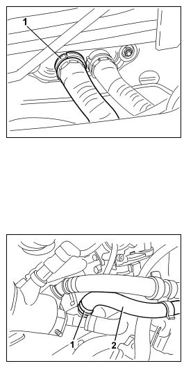

Załączam schemat z eLearn. Rurka oznaczona symbolem 1 to rurka "HEATER WATER SUPPLY PIPE" – czyli kierunek do nagrzewnicy. Ta obok, nieoznaczona, jest pisana w innym dokumencie jako "HEATER WATER RETURN PIPE", czyli powrót z nagrzewnicy.
Załącznik 116106
