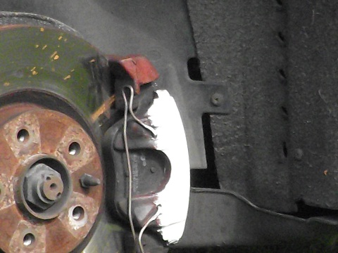

Jak będę malował zaciski wystarczy na stary kolor nałożyć nowy z Hammerita(czy może kupić coś innego) czy pasuje coś jeszcze z nimi zrobić?Dodam że będę naklejał naklejki od "naszego" Tomka.Proszę o podpowiedź gdyż nigdy się nie zajmowałem takimi rzeczami.
Starą farbę należy zedrzeć najplepiej szczotką druciana, odtłuścić rozpuszczalnikiem lub benzyna ekstrakcyjną i dopiero malować na nowo.
A muszę ściągnąć cały zacisk czy wystarczy jak zdejmę koło?
Marek co Ty gadasz? :P Pewnie, że jak ktoś chce mieć profesjonalnie to ściągnie sobie zacisk i będzie malował, potem czekał aż wyschnie i zakładał. Z tym wszystkim ogólnie dzień roboty Ci wyjdzie conajmniej. Jeżeli zależy Ci kolego na tym, aby było zrobione dokładnie i estetycznie to zrobisz to bez ściągania zacisku. Zdejmujesz samo koło, czyszscisz wszystko tak jak uprzednio pisałem, bierzesz malutki pędzelek i jedziesz pomału. Gwarantuję, że małym pędzlem dojdziesz nawet w trudno dostepnych miejscach. Moim zdaniem nie ma sensu ściągać zacisków, bo dokładasz sobie tylko roboty. To czego nie widać i tak nie musisz malować,bo... i tak tego w żaden sposób nie zobaczysz

Starczy na 4 zaciski?I właśnie będę naklejał naklejki i jak to zrobić?Trzeba też i biały kolor do tego?;)
starczy spokojnie
jak ? :
malujesz kawałek białego
naklejasz napis
malujesz wszystko na czerwono
odklejasz naklejkę napis
pod nią masz biało
wszystko

Ile schnie hamerite? W sensie po jakim czasie od pomalowania można ruszyć w drogę?
spokojnie jakieś 3-4 godziny i można jechać
A ja pomalowałem zaciski na czarno + na to białe naklejki zrobione ok 5 tys km i nie widać by coś złego się działo. Farba Hammerite a naklejki od kolegi Wiertło
