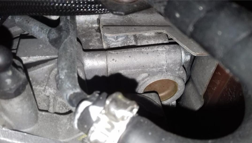

Hej, przy okazji sprawdzania klapy gaszącej zacząłem się zastanawiać czy mam zaślepiony EGR. Do tej pory myślałem, że tak ale czy między nim a kolektorem nie powinna być widoczna w takim razie zaślepka? No i druga w tym miejscu pod EGR? Załączam zdjęcia jak to wygląda, miejsce między kolektorem a EGR:Załącznik 282215
No i łączenie pod EGRem: Załącznik 282216
Najlepsze jest to że mam tak od dwóch lat bo byłem przekonany że mechanik zaślepił i w związku z tym EGR był wyłączony ze sterownika. I tu kolejne pytanie. Czy jeśli nie było zaślepione a było wyłączone w sterowniku to niesie ze sobą jakieś konsekwencje? I kolejne pytanie czy jeśli się okaże, że nie mam fizycznie tych zaślepek to lepiej zastosować pełne zaślepki czy częściowe (te z dziurami) w brerce 2.4?
Jesli EGR masz wyłączony to zamontuj pełną zaślepkę, obojętnie w ktorym miejscu. Najlepiej między kolektorem a EGR.
