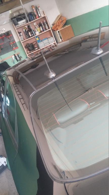

Napisał
t0m
W przypadku konstrukcji tak mocno opartej o kompromisy jak antena triflex trzeba być szczególnie ostrożnym z wszelkimi "upiększeniami" na własną rękę. Szczególnie zastosowanie wstępnego wzmacniacza w zakresie FM, czyli w paśmie o zaledwie 3-4 krotnie wyższej częstotliwości, niż częstotliwości użytkowane w komunikacji CB dla których ta sama antena ma pełnić rolę nadawczą, wymagać będzie wyjątkowej staranności w doborze tego pierwszego pod kątem bardzo wysokiej liniowości oraz odporności na przesterowanie jak również i zastosowania świetnego filtra pasmowego. Zagadnienia wcale nie trywialne i nie przypuszczam, by przeciętny wzmacniaczyk made-in-prc miał jakiekolwiek szanse te założenia spełniać. A w przeciwnym razie przytkanie radia FM i/lub konkretne świsty/gwizdy skrośne w momencie naciśnięcia gruchy na CB będą niemal gwarantowane.
