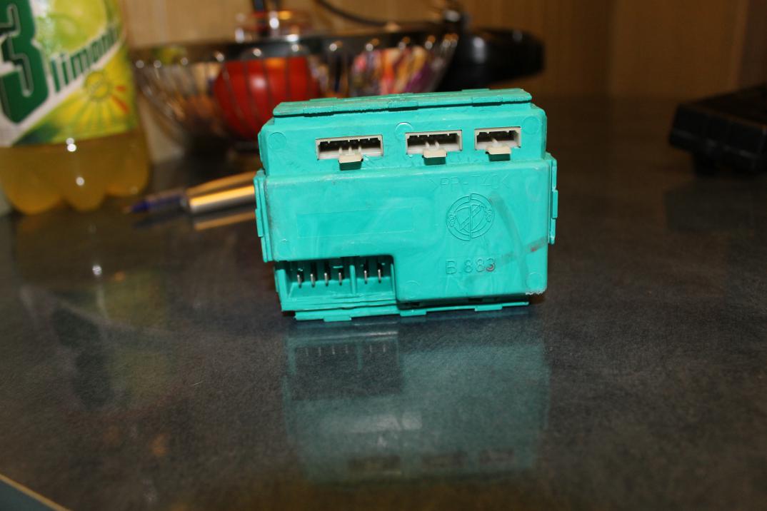

Silniczki od regulacji nawiewu pewnei padły. Zobacz czy działa cyrkulacja wew/zew.
To będzie chyba podstawa ... jak kolega piszę zacznij od silniczków a w zasadzie są chyba dwa ... Ew sterownik nawiewu Załącznik 119828 tak wygląda
