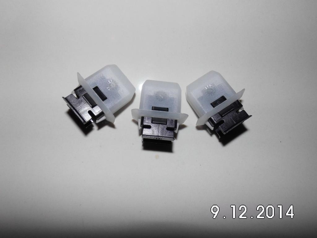

kupilem dzis 3 szt.-cena 10 zl/szt. bo mily pan z ASO w Tarnowie zrobil mi maly rabacik:D
trzeba było kupić dla mnie też ;)
trzebabylo mowic. Mial 5 szt.Moge Ci jutro kupic jak chcesz
http://www.forum.alfaholicy.org/atta...d=152397&stc=1http://www.forum.alfaholicy.org/atta...d=152398&stc=1
jak byś mógł to kup :)
potwierdz mi zakup tych spinek na PW bo ja 5 nie potrzebuje
Czarny dzięki za spinki :) właśnie dotarły do mnie :)
niezamaco:D
Pytanko z innej beczki, po montażu kanapy na nowych spinkach kanapa mi niestety jest lekko luźna. Ma ktoś jakiś sposób na to czy jest jakiś knyf przy montażu?
musisz walnac dobrze dupskiem przy wsiadaniu to zaskoczy:D

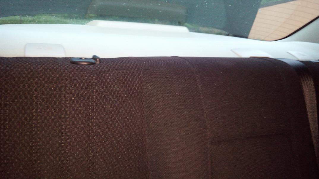

jak sądzę jest to tylna kanapa, między zagłówkami, a u mnie(po zdjęciu zagłówków) jest tak:
http://www.forum.alfaholicy.org/atta...d=167432&stc=1
Pomożecie? :)
trzebabylo wczesniej poczytac ze sedany wychodzily w dwoch wersjach...ze skladana kanapa oraz bez skladania kanapy i macie ta druga opcje niestety
poznac to mozna po tylnej kanapie. Skladana ma taki cienki podlokietnik(otwierany ze schowkiem), a nie skladana ma duzy miekki podlokietnik (taka poduche)
No to konstruktorzy się popisali prawdziwą głupotą, naprawdę tego nie rozumiem, myślałem że składana kanapa to normalność w samochodach :/
ale 156 tez tak ma tyle ze tam w sedanie jest chyba tylko jedna opcja-nie skalada sie kanapa. Tez tak myslalem do czasu kiedy zaczalem szukac alfy :-)
Bo to samochod nie do wozenia mebli czy drabiny. Alfa to alfa :)
