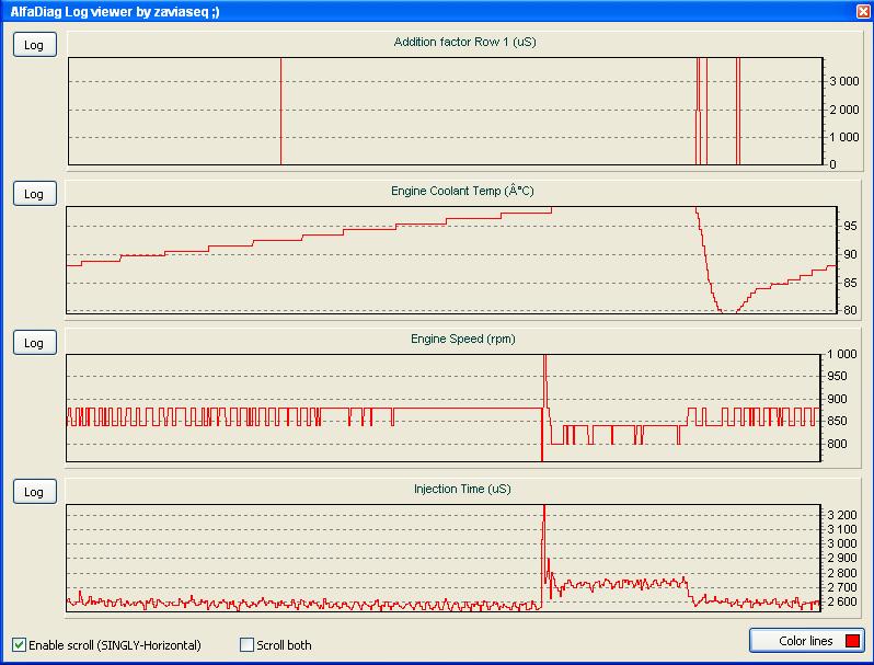

dziś zamieniłem krokowiec z starej przepustnicy i zrobiłem zrzuty TRA,
które najpierw pokazało coś ponad +7ms a po resecie przepustnicy i wymianie krokowca trzymało się +3,8ms skacząc od 0
Załącznik 38660

Jak dla mnie sprawa zaczyna klarować się bardzo jasno. Winowajcą na 90% jest ECU. I teraz takie małe doświadczenie.
1) po pierwsze przez kilka km po resecie auto falowania nie ma, potem powraca- rozjeżdżająca się adaptacja, brak poprawnej korekty przez ECU, w końcu falowanie,
2) po drugie dlaczego założenie gazu naprawia problem falowania, ponieważ gaz ma swoją centralkę. Zauważcie teraz jedno, że przy jeździe na gazie również pracują takie elementy jak silnik krokowy, przepustnica, przepływomierz, a jednak po załączeniu na gaz raptem wszystkie one pracują poprawnie. NIE, one cały czas pracują poprawnie tylko my się ich czepiamy. Kolega ze Słupska który miał falowania w swojej 156 założył gaz i falowania na gazie nie ma. Co to oznacza? że gaz korzysta z własnej centralki i ma własną emulację sondy. Dla mnie sprawa jest prosta, ktoś ładnie spier**ił nasze sterowniki. Powinniśmy się skupić czy są sensowne upgrade'y naszych centralek. Aktualizacja centralki jeśli by wyniosła nawet 100zł czy 200zł to nie jest dużo i warto spróbować. W poniedziałek zadzwonię do ASO i zapytam o taką możliwość wykonania upgrade.

Zaviaseq linka którego podałeś to właśnie nasz przypadek.
chłopu zaczęło się po wymianie termostatu
u mnie też tak było
