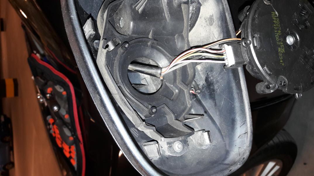

Przeszukałem forum wzdłuż i wszerz. W mojej Alfie 159 2007r nie mam wskazania temperatury zewnętrznej.
Zabrałem się sam za to dzięki informacjom z forum. Rozebrałem lusterko i tutaj zdziwienie- BRAK CZUJNIKA
Co robić gdzie on się znajduje? Wrzucam foto gdyby ktoś nie wierzył..
Załącznik 237135
A te dwa przewody tam od dołu, to nie od czujnika?
Wydaje mi się, że czujnik znajduje się w tym "sutku" na spodniej części obudowy (ale mogę się mylić).
W obudowie lusterka nie ma wyciętego żadnego otworu
Te dwa przewody o których mowa idą do wiązki i z tyłu wyczuwam wtyczke ale nie wygląda mi to na czujnik.
Demontaż lusterka?
