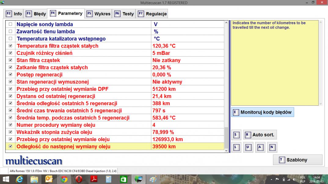

Mógłby jakiś dobry Alfaholik wrzucić jakiś zrzut ekranu gdzie można znaleźć ten parametr ostatniego wypalania dpf? Może być MultiEcuScan albo FiatEcuScan. Czy w darmowych wersjach tych programów idzie to sprawdzić? Jeśli to nie problem to prosiłbym też o info gdzie znaleźć poziom zapchania dpf.
Tutaj masz wskazania co do DPFa
MultiEcuscan
http://www.forum.alfaholicy.org/atta...d=132375&stc=1
Dzięki, myślałem, że to gdzieś bardziej jest ukryte. Dzisiaj po walce przez pół dnia (jakieś popieprzone sterowniki i porty COM) udało mi się podłączyć i sprawdzić.
Miałem taką sytuację, że jechałem autostradą jakieś 120 km/h i na 6 biegu, na poziomie obrotów gdzieś około 1900-2000-2100, nie przyśpieszając, miałem spalanie 12 litrów, a zwykle to jest jakieś 5-6 litrów, a Bella strasznie zamulała jak chciałem przyśpieszyć. Byłem ciekaw czy to było właśnie wypalanie. Po wskazaniu MES, idealnie kilometry się pokrywają.

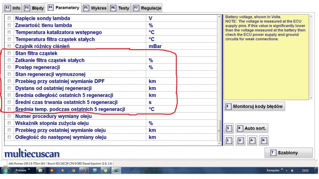

Dlaczego u mnie MES pokazuje tak mało w parametrach?
http://www.forum.alfaholicy.org/atta...d=138154&stc=1

Już znalazłem :)
http://www.forum.alfaholicy.org/atta...d=138158&stc=1
Za szybko się zirytowałem szukaniem.
