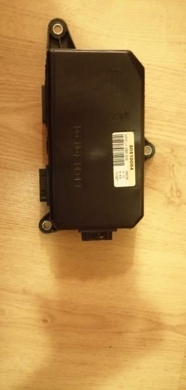

Udało mi się dzięki koledze [MENTION=20089]epsonix[/MENTION] ogarnąć temat:
Angielskie moduły i poprawne sterowanie lusterek czyli wybór lewo-prawo.
Oczywiście przepraszam za "partyzantkę" jaka została zastosowana, ale bez narzędzi lutowanie na kolanach nie było przyjemnością.
Warunki polowe.

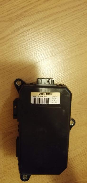

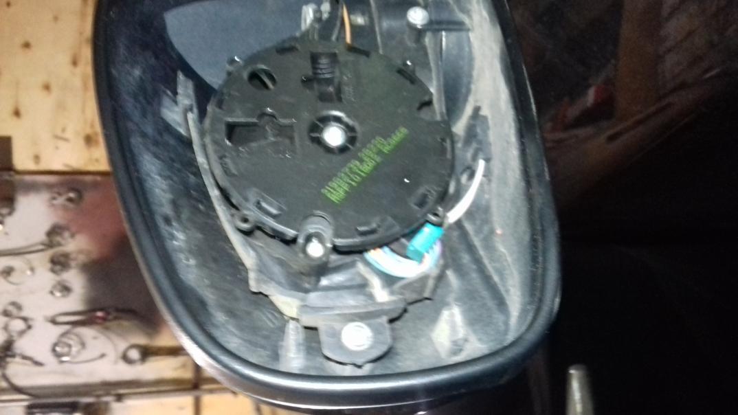

Załączam zdjęcia i kolejno kolory lini oznaczają co trzeba zrobić:
1. Czerwona linia oznacza przecięcie ścieżki i rozłączenie rezystorów.
2. Niebieska linia oznacza połączenie rezystorów czyli mostek, który trzeba wykonać na ukos.
Załącznik 240696Załącznik 240697
Po tym zabiegu lusterka będą prawidłowo rozpoznawane przez centralkę.
