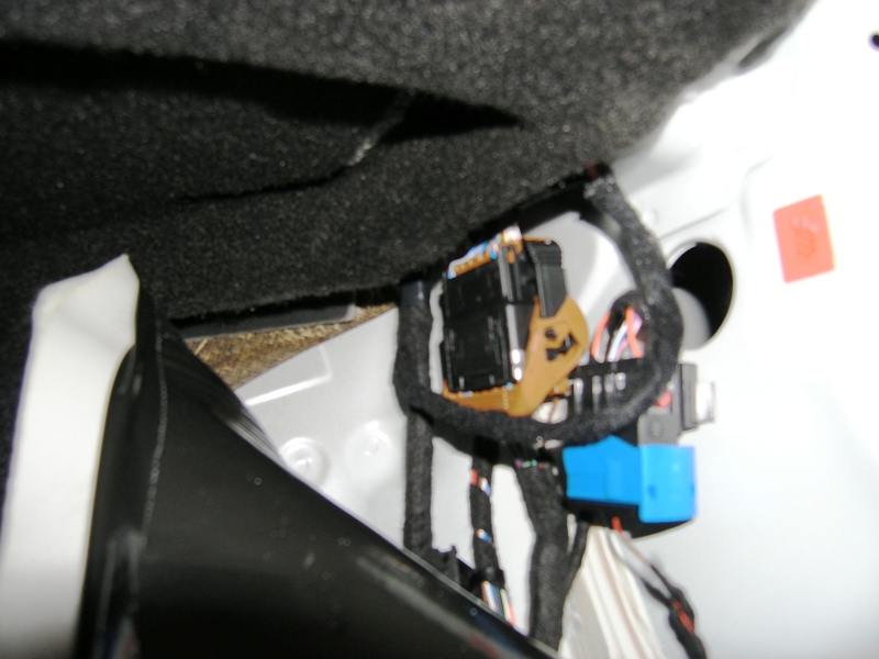

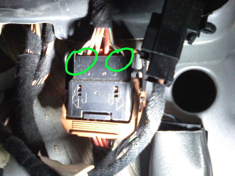

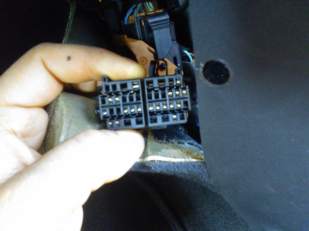

Mógłby ktoś podpowiedzieć ,pod którą kostkę w kompie wpiąć się z pinami 5 i 6 (78 i 56 ) ?

Jakby ktoś był zainteresowany to mam kpl. elementów do załozenia tempomatu do sedana bez automatycznych świateł i czuj deszczu. Wiecej info na priv

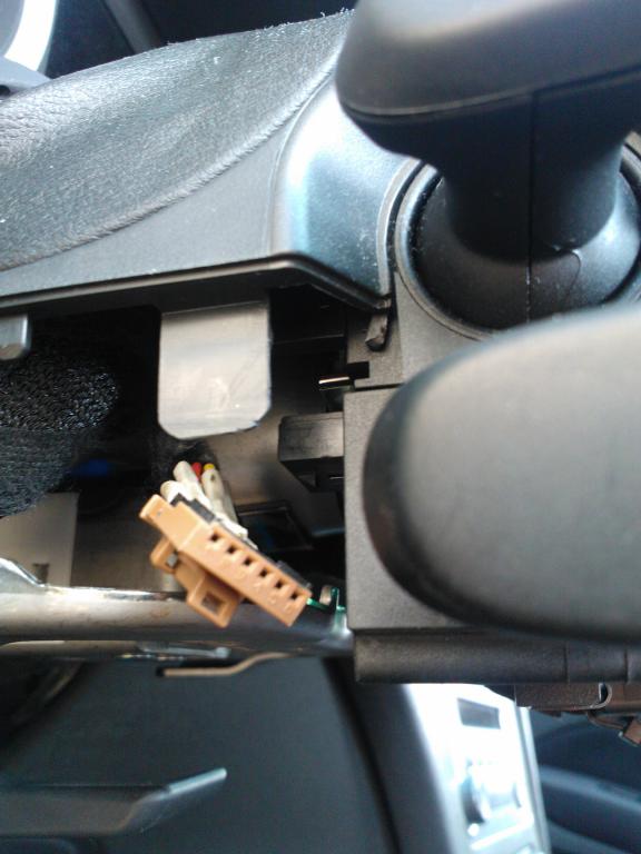

W ramach oszczędności zamiast kostki do tempomatu można zastosować goldpiny zdjęcie poniżej. Kostka trochę luźna ale działa :)
A ma ktoś może numer całej wiązki do tempomatu i przełącznika tak żeby to było plug&play bez grzebania?
No, trochę to trwało ale udało mi się podpiąć tempomat. Manetke znalazłem za 60zł, konektory za 11zł, kable z szuflady z przydasiami. Dziękuję wszystkim za zdjęcia wtyczek, gdzie czego szukać i jak połączyć. Mam jeszcze dwa pytania:
1. Czy jest sens zrobić po prostu otwór w osłonie kolumny na manetke? Czy jednak szukać orginalnej osłony z dwoma dziurami? Jak ktoś ma orginalnie zamontowany tempomat - niech podeśle mi fotke, jak to wygląda - dzieki.
2. Manetkę wpiąłem w kolumne, zatrzasneła się... i jak ją teraz wypiąć? Jeden zatrzask jest widoczny, ale jeszcze coś gdzieś trzyma, gdzie szukać drugiego zatrzasku?
