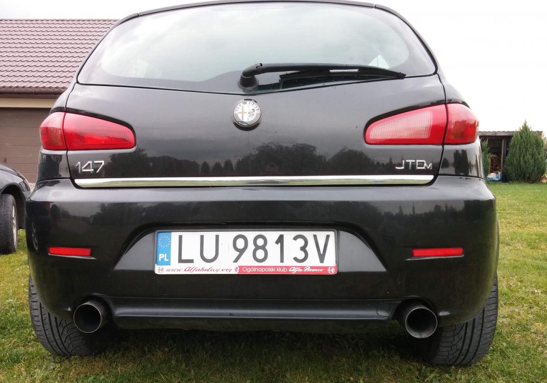

Tak to wygląda w mojej.
no no Naprawde ładnie a Zapytam masz tłumnik po prawej stronie?
to musi nieźle budzić sąsiadów z sąsiedniej ulicy;p a moze jakiś filmik?
To jest diesel wiec nie budzi ;)

Ogarnąłem temat, udało się zdążyć przed Guinnessem :cool:
http://www.forum.alfaholicy.org/imag...015/04/487.jpg
Pod spodem to co mi się udało zrobić bez wjeżdżania na kanały itp.
http://www.forum.alfaholicy.org/imag...015/04/488.jpg
Tak to wyglądało przed zamontowaniem
http://www.forum.alfaholicy.org/imag...015/04/489.jpg
Do tego końcówki 120x80
http://www.forum.alfaholicy.org/imag...015/04/490.jpg
Wydech zamówiony w MGmotorsport, a spawany i montowany u tłumikarza z okolicy.
