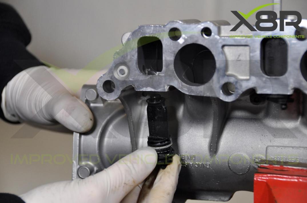

Skoro są metalowe to czemu podczas czyszczenia mojego kolektora okazało się, że dwie z nich są nadtopione? Auto jest z 2006r. ale w 2008r. był kolektor wymieniany w ramach akcji serwisowej.
Oprócz klap nadtopił się też czujnik doładowania - do tej pory nie wiem co spowodowało taką wysoka temperaturę w kolektorze.
Załącznik 224086Załącznik 224087
Są metalowe, osobiście je wyrywałem.
Ale przecież na zdjęciu które wkleiłem widać, że są stopione. Organoleptycznie też jak sprawdzałem i czyściłem to materiał sprawiał wrażenie jakiegoś chropowatego tworzywa.
To mam rozumieć, że część blaszanej klapki się stopiła? Na innym zdjęciu z tego tematu widzę, że w klapce jest widoczne wybrzuszenie na ośkę a u mnie obydwie strony klap są płaskie. Może występowała inna wersja? Wiem, że napewno kolektor był wymieniany bo po sprawdzeniu VIN'u jest wpis o jego wymianie na gwarancji.
Załącznik 224105
Zauważ, że gdyby te klapki były plastikowe, nie byłoby silników do remontu.
Cuda Panie, cuda.
Albo jesteś jeden jedyny, który miał kolektor z plastikowymi klapkami. Może założyli jakiś chiński no name zamiast oryginału?
No to wygląda na cuda...
Poniżej zdjęcie z regeneracji klapek takiego kolektora jak jest u mnie.
Załącznik 224165
