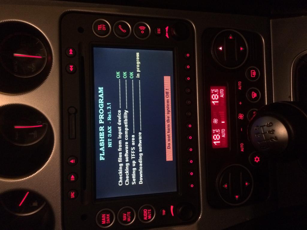

Są 2 sposoby:
1) Poprzez sprawdzenie w navi -> instrukcja
2) Wizualny -> Poprzednie wersje firmware miały czarne menu, wersja 12.3 ma "niebieskie menu":
http://www.forum.alfaholicy.org/atta...d=155665&stc=1
CD z firmware masz na chomiku podanym wyżej, instrukcja
1 - włączyć radio za pomocą przycisku (19)
2 - nacisnąć TRIP (23), następnie Connect
3 - przejść do ekranu odpowiadającym jednostkę miary, temperaturę, buzzer objętości, itd. ..)
4 - wybierz Audio (24)
5 - Włóż CD z oprogramowaniem i odczekaj kilka sekund pojawi się okno CD ERROR.
6 - wyłącz przyciskiem (19). Poczekaj i sprawdź pełne zamknięcie systemu.
7 - Włączyć (19)
8 - komunikat: FLASHER program z sekwencji operacji, które się dzieją.
9 - Szybko i bez przerw 3-4-5-6 przyciski na dole, oraz przycisk przewijania (9), aż (Czyli szybko 3-4-5-6-9)
10 - Podwójne mrygnięcie podświetlenia przycisków potwierdza uznanie hasło.
11 - Kolejne czynności aktualizacji wykonają się automatycznie
12 - CD automatycznie wysunie, należy go usunąć.
13 - na wyświetlaczu logo ALFA - wyłączyć za pomocą (19)
14 - Aktualizacja zakończona

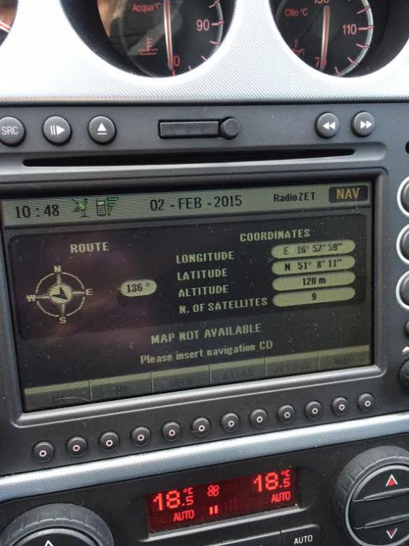

Zadam może lamerskie pytanie, ale nigdzie nie mogę znaleźć odpowiedzi. Czy do nawigacji Instant Nav pasują mapy RT3 na płycie?
Chyba mam starą wersję:
http://www.forum.alfaholicy.org/atta...d=155836&stc=1
Sam proszę zobacz? Jestem z Wrocławia niestety ;)
Po włożeniu płytki niestety mam błąd... co wynika pewnie ze starej wersji?
Pojawia mi sie cos takiego http://www.forum.alfaholicy.org/atta...d=155955&stc=1
i kupa bo radio sie wyłącza... Co zrobic? Wyłącza sie zapala sie na chwile znowu i gaśnie kompletnie... Nie moge usunąć tej płytki... Program pobrałem z chomika. Pomożecie?
