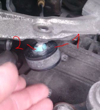

Mam ten sam problem, pytanie tylko czy jak wymienię wspomnianą końcówkę (1) to czy nie okaże się, że wyrobiony jest ten niebieski element (2):
Załącznik 233370
Gała jest tak twarda, że nie ma szans żeby się wyrobiła. Zresztą odepnij linkę to zobaczysz.
Ale ten niebieski element jest chyba częścią samej końcówki linki? Wewnętrzną częścią?
Wysłane z mojego SM-G930F przy użyciu Tapatalka
Właśnie tego nie jestem pewien, bo na wszystkich zdjęciach nowych/używanych linek nie ma tam nic niebieskiego - po prostu czarne gniazdo.

Ja swojego czasu jak przyglądałem się wymianie linek, to po zdjęciu końcówki linki pozostawał tam sam metalowy bolec od wybieraka skrzyni, do którego zaczepiało się końcówkę. Stąd wnioskuje, że jest to wewnętrzny element końcówki.
No to mnie uspokoiłeś kolego bo zamówiłem wspomnianą końcówkę i nie byłem pewien czy nie okaże się, że coś jeszcze jest do naprawy :)

Zapewne jest tak, że niebieski element siedzi wewnątrz czarnej tulei i nie widać go tak z góry. Natomiast na tym załączonym przeze mnie zdjęciu - jest tak wyrobiony, że został na metalowym trzpieniu. Okaże się jak przyjdą części. Daj znać kolego jak poszło, ja również dam znać :)
