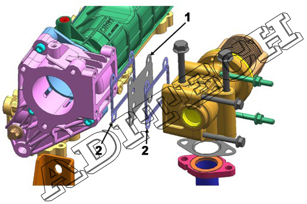

A może da radę kupić tą część co na rysunku jest na fioletowo co do niej przykręca się egr,może ma ktoś na sprzedaż ?? http://www.forum.alfaholicy.org/atta...d=122406&stc=1
Można. To przepustnica vel klapa gasząca, na Allegro sporo używek.
Właśnie o to chodzi że to nie jest przepustnica ,ta część znajduje się właśnie między klapą a kolektorem i do niej jest przykręcany egr
Zapytaj w italcar.pl
Tam maja duuużo silników używanych i dużo do nich używek w dobrych cenach.
Spoko, dzięki popytam

Panowie gdzieś chyba czytałem ale nie mogę trafić , podpowiedzcie czy przy całkowitym zaślepieniu pełną blachą muszę dawać tą drugą co występuje w komplecie ?
Tą na rurkę od tyłu czy jak kto woli od spodu..Mam tylko między kolektorem a samym EGr-em.Silnik 1.9 150km
