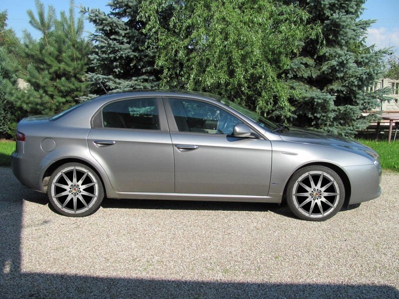

Hmm, to nie wiem czy ryzykować jak mogą nie pasić, a już zrobiłem sobie pogladową wizualizację, słabo widać, ale na dużym zdjęciu ładnie wyglądają te felgi.
Załącznik 48680Załącznik 48683
Też nad nimi poważnie myśle. Tylko zastanawiam się czy 7 cali szerokości nie będzie za wąskie? Jak na tym będzie wyglądać opona 225? Bo w przypadku 17" producent zaleca 7,5" szerokości.
