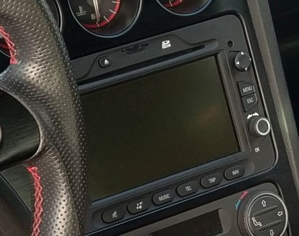

Informacyjnie tylko. Mam navi jak na zdjęciu.
Nie wiem jaka była pierwotnie wersja softu, ale mi pokazało od razu możliwy update do wersji v9.
Użyłem pendrive'a Kingston 128MB, szybkie formatowanie FAT32.
Soft poszedł od razu (wiadomo, że trzeba czekać trochę, na wyświetlaczu nic się nie pojawia przez jakiś czas, potem kilka razy INSTALLATION IN PROGRESS) i na końcu było UPDATE SUCCESSFUL.
Kluczyk OFF/ON, wszystko działa.
Zapodałem więc jeszcze język polski, też poszedł od razu.
Komunikaty więc są po polsku.
W navi nie widzę żadnych zmian w menu.
Nie wiem od czego zależy czy działa ten update czy nie.
Na pewno w wersji 5.5 i 5.6 coś skopali - tam był problem, bo producent polecał najpierw update do 5.5.
Mi od razu poszło do 9.
Mam nadzieję, że to komuś pomoże.
