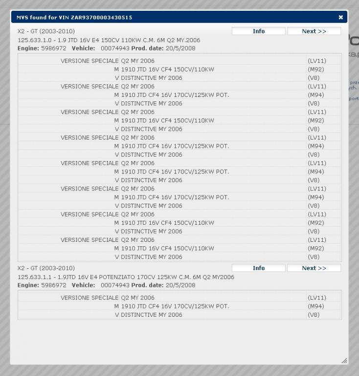

A czy ktoś się orientuje czy na forum jest osoba która pracuje w salonie i mogłaby sprawdzić VIN ?
A jak to jest, że po wpisaniu swojego VIN-u wyskakują 2 wersje, 150KM i 170KM?
daj vin, spojrzę
zar93700003430515
opozycjonista, mam takie pytanie:
dlaczego w niektórych przypadkach (np. przy tym vinie wyżej), e-per podaje różne wersje mocy. W przypadku auta Adama mamy podane dwie opcje do jednego vinu - 150 i 170 KM. Widziałem też Alfę z trzema mocami dla jednego vinu (120, 136 i 150 KM). O co to chodzi?
EDIT, właśnie zauważyłem, że Adam o to samo zapytał...

heh to zagadka :D o ile moc w dół czasami wiąże się z obniżką mocy na niektóre kraje ze względów podatkowych to z tym GT 150/170... nie wiem :D
logika mówi że konkretne auto ma jedną moc :D
patrząc na eper strzelałbym że to zar93700003430515 ma 170KM
Opozycjonisto, zrobiłem jak przykazałeś i wyskakuje mi to samo, co u Ciebie. GT jest z 2008 roku.
Z tego wynika, że nie ma u mnie filtra, przynajmniej założonego fabrycznie.
Ale nie do końca rozumiem to sprawdzenie.
Chodzi o to, że po kliknięciu w "układ wydechowy" mam dwie opcje do wyboru: 1) M92, M94; 2) M 92 + E733.
A nie tylko jedną, jasno określającą, że moja M92 nie ma E733.
170KM po wizycie u Mirka w Krakowie pewnie tak, ale wcześniej raczej wątpię :P Na angielskiej wikipedii piszą, że wersje z fabrycznym 170KM były tylko na rynek UK (cloverleaf z końca produkcji, z koniczynką z boku), na alfaowner jeszcze czytałem, że te wersje 170KM mają przycisk "sport" na panelu przy ręcznym, ja go nie mam. I jeszcze jedna ciekawostka - fabrycznie nie mam DPF-u, a jak kliknę w eperze na model 150KM i na rury wydechowe, to mam dwie opcje - albo M92, M94 albo M92+E733. Przy 170KM mam tylko M92,M94. Czyli chyba mocno popili sobie włoskiego wina w fabryce jak robili mój egzemplarz, skoro sami nie wiedzą co z niej wyjechało ;)
były 170KM M94 z kierą po lewej, nie tylko UK
tu powinno się pojawić e733 dla dpf, nie ma :

na pierwszym ekranie po wklepaniu VIN jak klikniesz w info powinno pojawić się e733 dla dpf, dl aVINu kolegi nie ma
producent chyba sam nie wiedział czy to będzie 150 czy 170 :D

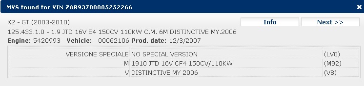

@opozycjonista
Sprawdziłbyś ten VIN ? ZAR93700005252266 ?
Dobrze sprawdzam, że ten samochód nie ma fabrycznego DPFa ?
opis sensowny, brak głupot
zdjęcia rozmiarów znaczka pocztowego, trudno coś powiedzieć
nie widać dpf, data produkcji poniżej :
Załącznik 211844

Na EPERZe rok produkcji 2006. W papierach tego GTka 2007.

Czy jest sposób, żeby sprawdzić czy w konkretnym modelu są takie klapy ? W EPERZe da się ? Czy skoro w EPERZe jest rocznik 2006 to można być spokojnym ?
Przepraszam... W EPERZe rok produkcji 2007... Mogli do samochodu wyprodukowanego w 2007 wstawić szyby z 2006 ? Jak sprawdzałem szyby to wszystkie poza przednią były z 2006 roku... przednia 2007.
prod date 12/3/2007 - produkcja marzec 2007
model 2006
mogą być szyby część z 2006 jak najbardziej
numer kolektora dla tego vin - są klapy (albo powinny być wg eper)
