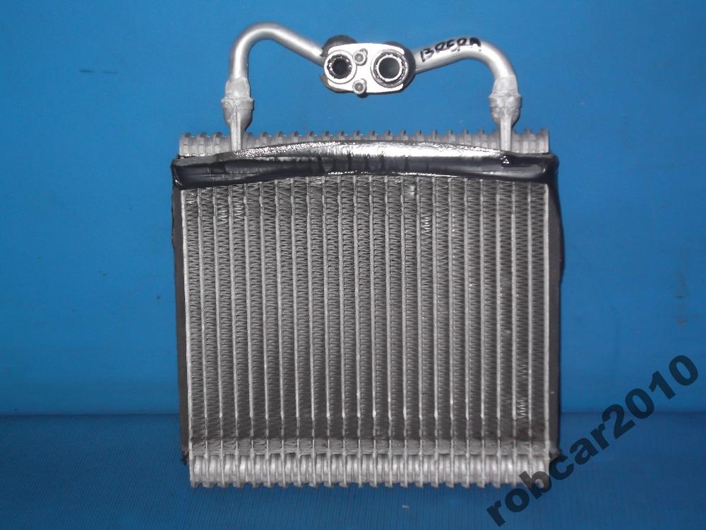

Obawiam sie ze jest to czesc niewymianialna, tutaj jest ladnie pokazane gdzie dokladnie ida te przewody od wpdy. Wydaje mi sie ze jest to albo czesc niewymienialna i jest to inaczej rozwiazane niz w we wczesniejszych Alfach. eLearn kaze wymienic ta czesc na drugim obrazku. W jaki sposob jest to tam polaczone to nie mam pojecia. Z tego co udalo mi sie wyczytac i biorac to na logike to stwierdzam ze tam jest tylko jedna nagrzewnica! ktora jest podlaczona jednoczesnie do klimy i do przewodow z woda! W 159 jest cos takiego jak wymniennik ciepla ktory jest zupelnie czym innym niz termostat. Ten wymniennik reguluje przeplyw wody/klimy w zaleznosci od tego czy chcemy miec cieplo czy zimno.
W takim wypadku zeby wyciagnac ta nagrzewnice to niestety trzeba bedzie zdjac deske chyba, dlatego ze wyglada na to ze ona wychodzi od gory i jest schowana dokladnie w podszybiu.
Załącznik 92661Załącznik 92662
A stalo sie to w momencie jazdy przy duzej predkosci. Cala woda poszla przez otwor drenazowy w poszybiu i do kabiny w ciugu paru sekund. Proba zalania nowym plynem skutkowala zlatywaniem tej wody wlasnie w miejscu gdzie znajduje sie otwor drenazowy i nagrzewnica. Do srodka tez dostalo sie sporo wody bo od strony pasazera wykladzina zrobila sie mokra w rogu przy nogach.
