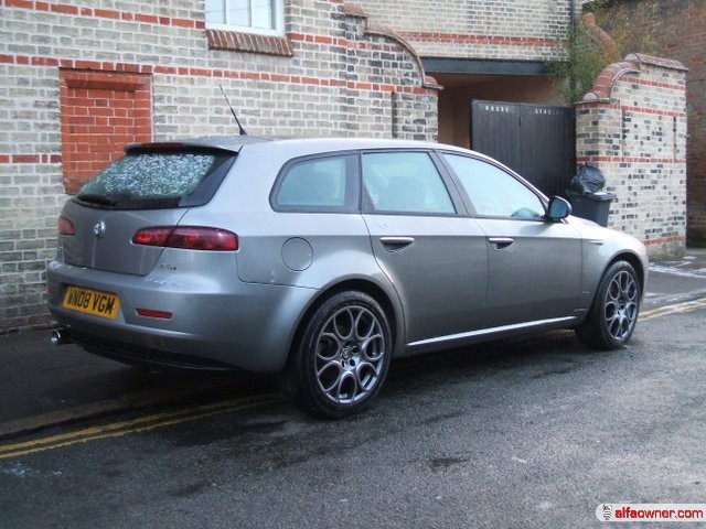

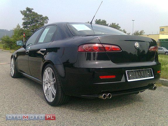

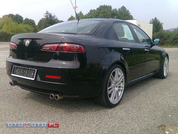

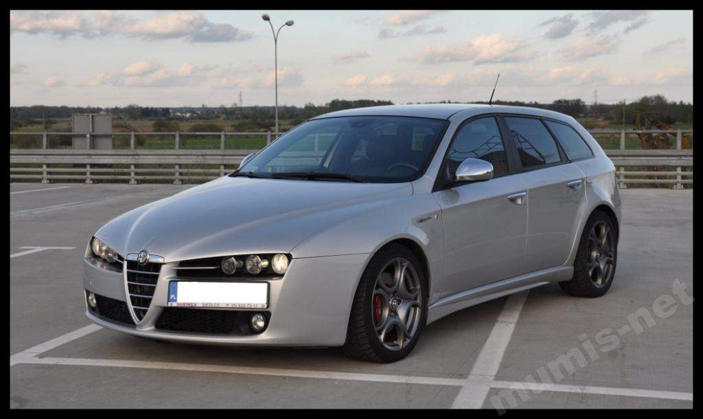

znalazłem fotki 9-ki , to chyba alu z audi
http://www.forum.alfaholicy.org/atta...d=135683&stc=1http://www.forum.alfaholicy.org/atta...d=135684&stc=1http://www.forum.alfaholicy.org/atta...d=135685&stc=1http://www.forum.alfaholicy.org/atta...d=135686&stc=1

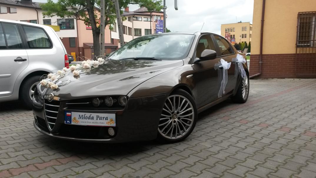

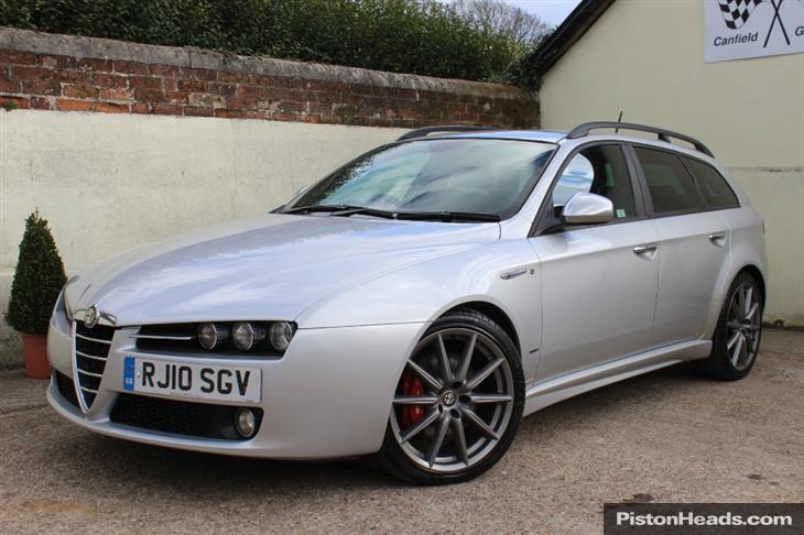

i jeszcze coś z ukłonem w stronę misia bo wiem że też lubi ciemne kółeczka a takie do srebełka bardzo pasują
http://www.forum.alfaholicy.org/atta...d=135687&stc=1http://www.forum.alfaholicy.org/atta...d=135688&stc=1http://www.forum.alfaholicy.org/atta...d=135689&stc=1http://www.forum.alfaholicy.org/atta...d=135690&stc=1
