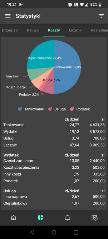

Moje auto, tam mam wszystkie wydatki związane z samochodem, np takie wykresy
Załącznik 282778
Jak się zaplaci można dodawac wiecej rzeczy np więcej przypomnien, a w wersji free jest to tylko 1 (mam ustawione na wymiane oleju, jak przy tankowaniu mi sie zbiegnie to dostanę alert).
O widzisz, muszę obejrzeć. Dzięki.
