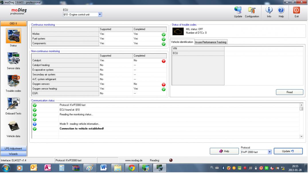

Udało mi się uporać z utratą komunikacji z ECU, po podłączeniu interfejsu OBDlinSX. Zawsze za pierwszym razem scan xl się nie łączy, więc teraz wyłączam program, włączam go na nowo i wtedy łączy się bez problemu nie powodując anomalii w sieci CAN. Jeśli po nieudanej próbie połączenia, łączyć się po raz kolejny, wtedy powoduje anomalie.

- też mam czasami problem z tym interfejsem Link SX za pierwszym razem powoduje wyzerowanie linii CAN, pierwszy hub z magistali CAN powoduje zablokowanie Id tego interfejsu.
- wyglada na to że ten interfejs ma otwarte linie CAN jak tylko dostanie napięcie od zasilania.
- to powoduje pertubacje na magistali i zostaje ona odcięta do najbliższego huba.

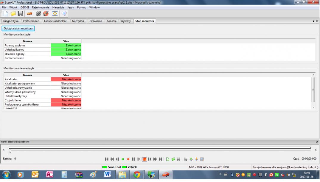

To wygląda jak numer oprogramowania. Tak ASO – ma możliwość stwierdzenia zgodności oprogramowania sterownika z pojazdem badanym, a właściwie jego nr VIN. W pewnym sensie te informacje są w okienku powitalnym FES. Ale mimo zgodnego oprogramowania sterownik może nie działać poprawnie, a zgodne oprogramowanie może szwankować. Tak sądziłam.
Nie mają możliwości określenia, czy sterownik działa poprawnie, ani na nowo nadpisania najnowszej wersji programu. Mogą tylko upgrade’ować do wersji nowszej. I jak usłyszałam – nikt mi nie powie na 100%, że to np.: katalizator. Widzę, że w innych markach mają ten sam problem z p0420/p0430, tylko najczęściej z palącą się kontrolką silnika.
No, to mnie niepokoi, że:
- to, że status niezakończony monitora – występuje stale, czy zamyka pętle na post-cat, czy nie, czy wywala błąd/błędy, czy nie. Nie zawsze wywala, ale wciąż monitoruje. Sądzę, że wtedy nie jeżdżę na 2000 rpm stale, tylko zmieniam pozycję TP, albo jadę np.: na 3000 rpm, jak nie wyrzuca DTC.
- niekiedy pojawia się status monitora podgrzewania sond, chyba bez konsekwencji w ich przebiegach.

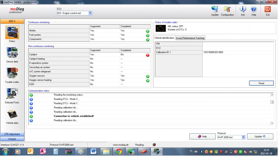

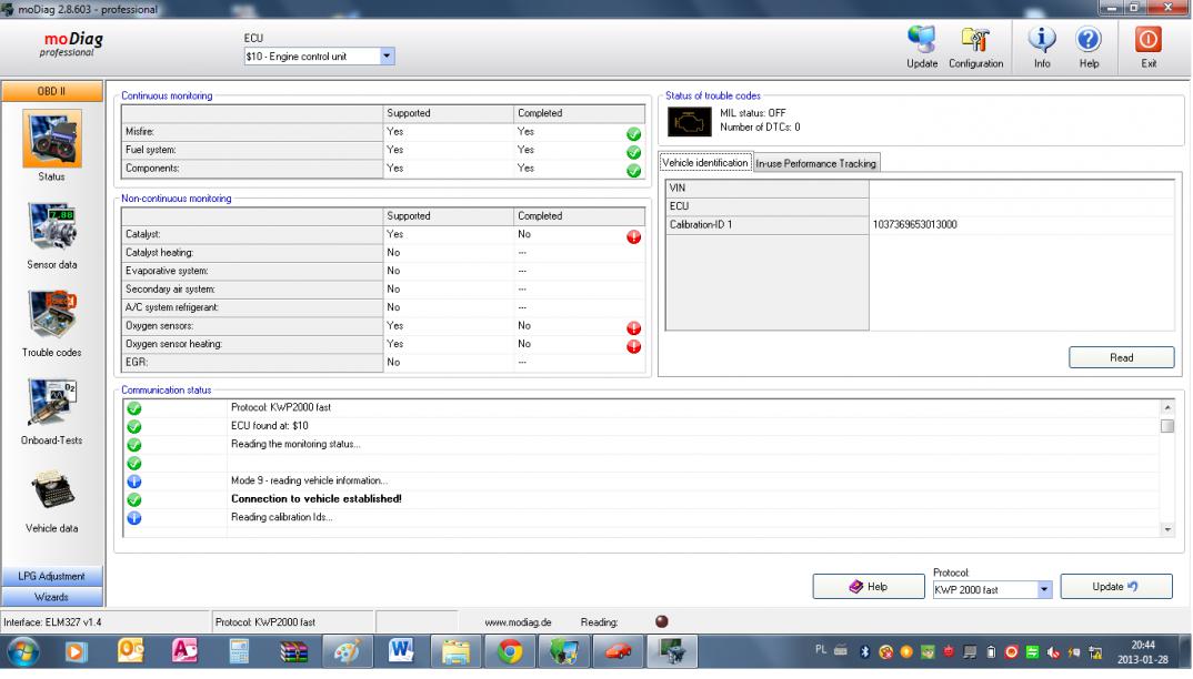

5 załącznik(i)
Tak widziałam, że Julka ma tylko 2 sondy, oglądałam symulację w MES. W tej konstelacji – zrzut + ten log i założeniu, że są jednoczasowe - silnik jest zimny, monitor sond może być niezakończony, tym samym monitor katalizatora tak samo == wykonanie testu emisji spalin nie może być przeprowadzone. Poprawnie. Julka ma 2 ECU, pewne parametry są w tym drugim. Trudno się ogląda log bez wskazania sondy pre-cat. Trudno, na podstawie tego logu ocenić – jakie są sondy, jakie napięcia rozpoznaje sterownik w pozycji MAR oraz jaki jest status monitorów emisyjnych na rozgrzanym silniku. Równie dobrze może być wszystko w porządku i pewnie tak jest.

DTC nie ma, bo tylko programy fiatowate pokazują te błędy niepotwierdzone, bez MCSF.
- po zakończeniu podstawowych monitorów emisyjnych - dodatkowy monitor katalizatora ma status niezakończony i praca sond za katalizatorem pokazuję, że
------------ w stałej jeździe w zakresie pracy na mieszance stechiometrycznej oscylują 0,1-0,6 == ECU łapie poniżej dolnego progu przy założonej normie 0,2-0,8 V dla sond wąskopasmowych == to namierza ECU i dlatego monitor katalizatora jest niezakończony.
------------ WOT == ok. 0,7 V – mieści się w normie,
------------ podczas przyspieszania ECU łapie powyżej górnego progu – >0,8 V do 0,9V
Jednak nie wiem do końca, czy założona norma jest słuszna.
