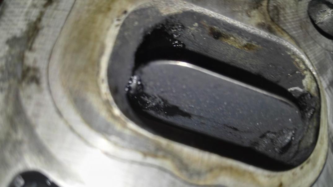

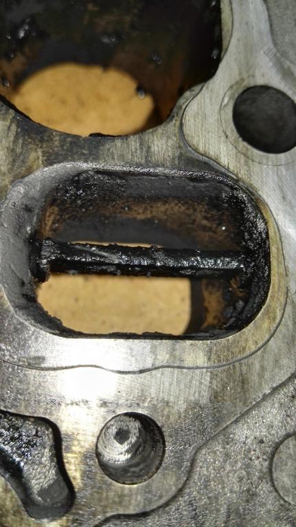

Panowie
Stało się , urwane klapy . Załącznik 202541Załącznik 202542Załącznik 202545
Oczywiście klap pozbywam się całkowicie tzn jednej , bo tylko tyle zostało.
Czy wywalać te tulejki na których są mocowane klapy?
Skoro pozostałych nie ma to nie koniec problemów jeśli ciśnienie masz ok. To zdejmuj głowicę

No mi kiedys zjadło jedna ale do tej pory po przejechaniu 20 tys km jest ok. nic sie nie dzieje
U mnie też nic się nie działo. A potem wpadła druga i zarżnęła silnik .... teraz zbieram na przeszczep i szukam zdrowego słupka w rozsądnych pieniądzach. Urwana klapa nie znika - jakieś szkody w silniku musi poczynić i teraz już wiem, że lepiej wiedzieć co się w środku dzieje.

Głowica już po regeneracji , na szczęście nie dostały tłoki i gładzie.
Turbina oczywiście totalnie rozjechana.
Ta klapę która została wywaliłem, poza tym wszystko zostawiłem jak było, tylko nie wiem czy dobrze.
Te tulejki na których są mocowane klapy mają na górze uszczelniacze.
Wywalić je czy nie?
Dzięki za odpowiedź.
Wywal wszystko i zaślep otwory. Z czasem może puścić na uszczelniaczach i znów będziesz musiał wywalać kolektor. Zrób raz, a dobrze.

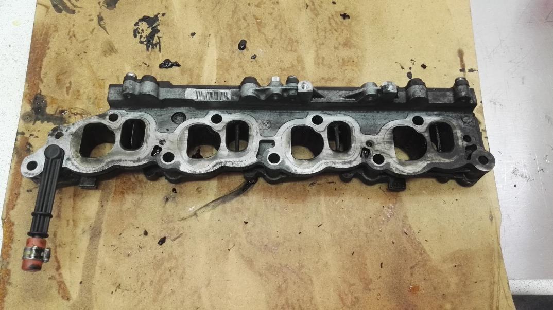

Wywaliłem te kołki na których były mocowane klapy, zaślepiłem otwory śrubami.
Jednak najbardziej przeraziło mnie dolne "łożyskowanie" tych trzpieni. Początkowo myślałem że są wykonane z brązu, mosiądzu, jednak okazało się że nie, one są po prostu z jakiegoś tworzywa sztucznego, dwie z tych tulejek były u mnie wytarte i nie wiem czy to nie to było przyczyną urwania klapy (otwór nie był okrągły, zrobiło się jajo klapa nie pracowała w osi ocierała się o ścianki i się urwała, jako że jest dosyć pasowna w swoim otworze nie mogło być inaczej)
Te tulejki dolne też nie były jakoś bardzo wpasowane, wydłubałem je malutkim śrubokrętem. Jak ktoś zdecyduje się na wywalenie klap trzeba pamiętać o tych tulejkach, w silniku może by szkód nie narobiły ale turbina mogła by trochę to odczuć.
