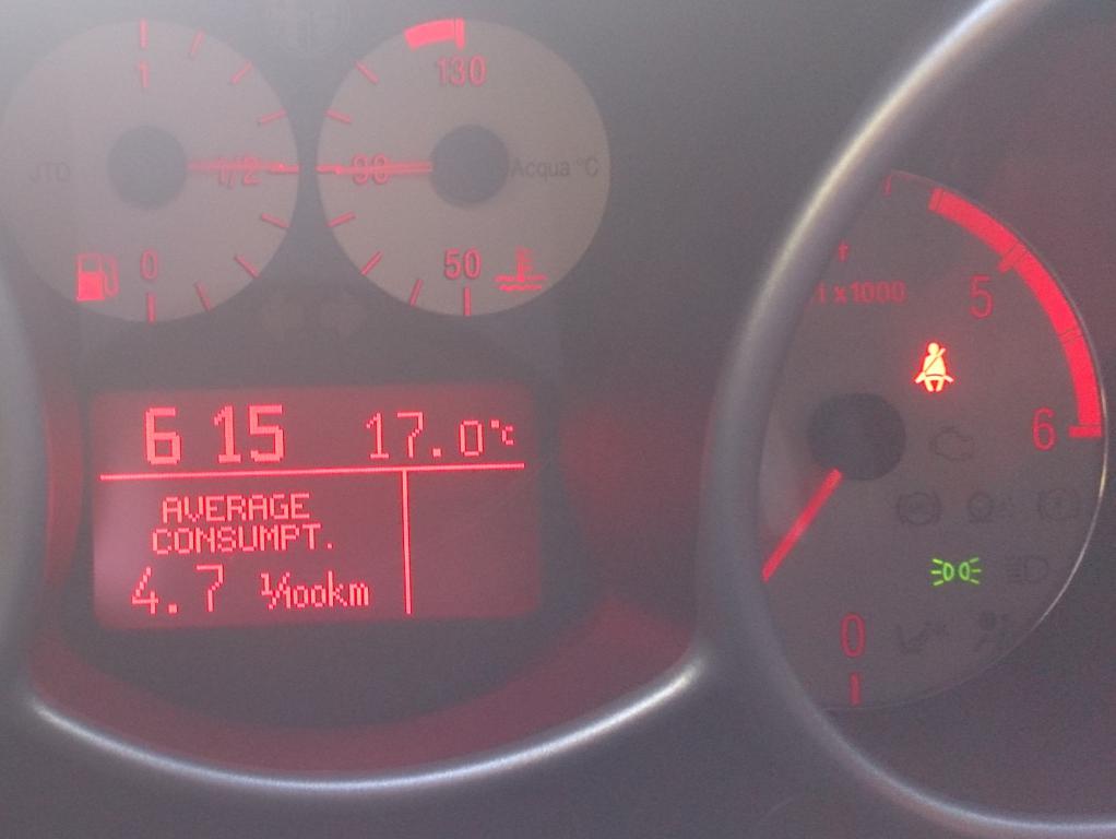

ostatnio jadąc na tempomacie ustawione 120 km/h wyszło takie :)
http://www.forum.alfaholicy.org/atta...d=170358&stc=1
Na płaskim odcinku też mam takie, nawet przy 130 km/h, jednak jest to chwilowe :P
