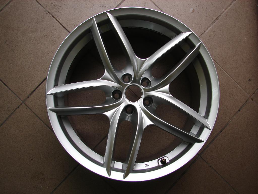

z ciekawości zapytam czy da sie w jakiś sposób dopasować 5x98 do naszych 9 ?
taki wzór siedzi mi w głowie :) http://www.forum.alfaholicy.org/atta...d=135761&stc=1
gdyby sie dało to siedzialyby takie u mnie,niestety et jest na tyle male ze pierscienie zmianiajace rozstaw nie podejda:(
