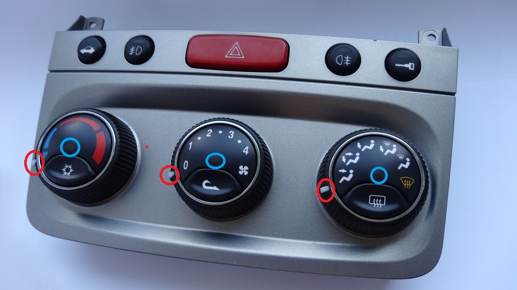

ZAR 94000007202667
Teoretycznie jest to wersja Veloce, z polskiego salonu. Sprzedajacy wpisal, ze klima automatyczna, dwustrefowa, ale przelaczniki ma jak od manuala => https://www.forum.alfaholicy.org/zal...ual_147_1_.jpg cos w ten desen. Czy byly takie wersje Veloce?
EPER zwrocil: CLIMATIZZATORE 1, czy to oznacza manualna?
