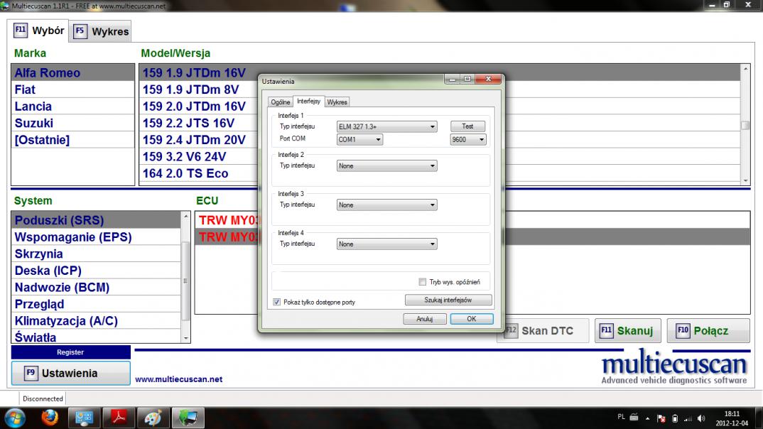

jakiś czas temu dokonałem zakupu całęgo zestawu przewodów KKL, ELM oraz adaptery 1,2 oraz 3.

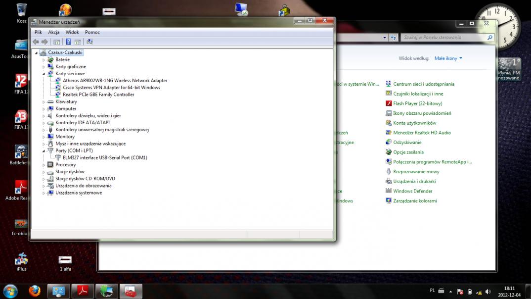

niestety jedynie czym się łącze to KKL z ecu, przy innych modułach ciągle wyskakują mi błędy połączenia (porty com ustawione)
jak próbuję połączyć z ABS za pomocą adaptera 1 to kolejne błędy w połączeniu - łączy się na moment i rozłącza poniżej pierwsze 4fotki z próby połączeniaZałącznik 79520Załącznik 79521Załącznik 79522Załącznik 79523

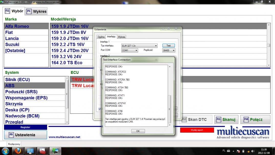

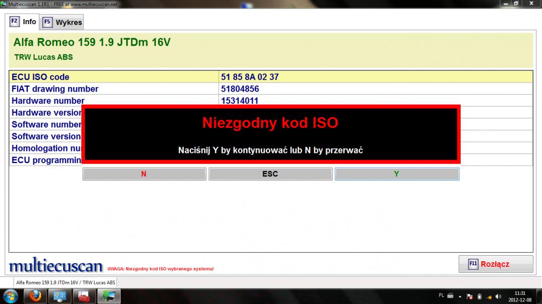

poniżej błędy przy połączeniu ELM + adapter 1 z połączeniem moduł ABS + test kabla
Załącznik 79524Załącznik 79525Załącznik 79526
