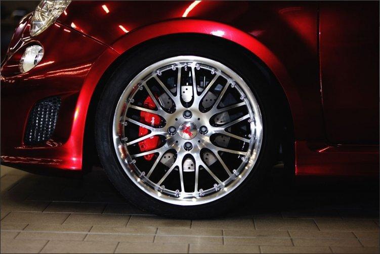

Z jakiego fiata punto pasują te tarcze i zaciski są brebo w tym fiacie
Ehhh. Nie tarcze, a zaciski. Tarcze 305mm były np. w Gtv i na początku produkcji 156 GTA.
Mam zaciski Brembo wyglądające jak na zdjęciu poniżej i z tarczą 305mm i adapterami były zamontowane w 156.

To taki zacisk z adapterem pasuje do fiata i do alfy 156 ? I tarcza 305 / 28
Co do tarczy to się zgadza. 305x28mm, natomiast co do zacisku to wyglądają identycznie, aczkolwiek należałoby porównać mocowanie.
305/28 to zdaje się tarcza z AR 166 tylko naj trudniej znaleść te zaciski w rozsądnej cenie
Ze 166 jest inny rozstaw śrub więc i tam były tarcze 310x28mm.

Tanio i dobrze zacisk Brembo od 166 plus tarcze 310/28 od 166 plus adapter i po akcji , ja już chyba trzeci sezon tak śmigam i wciąż piszę :) , ale jak szaleć to na całego i koledze polecam swap na 330/32 , czyli zacisk od 166 plus dystans pomiędzy połówkami zacisku i tarcza od np GTA 330/32 ,w obu przypadkach będzie potrzeby adapter choć pewności niemam czy to zadziała
