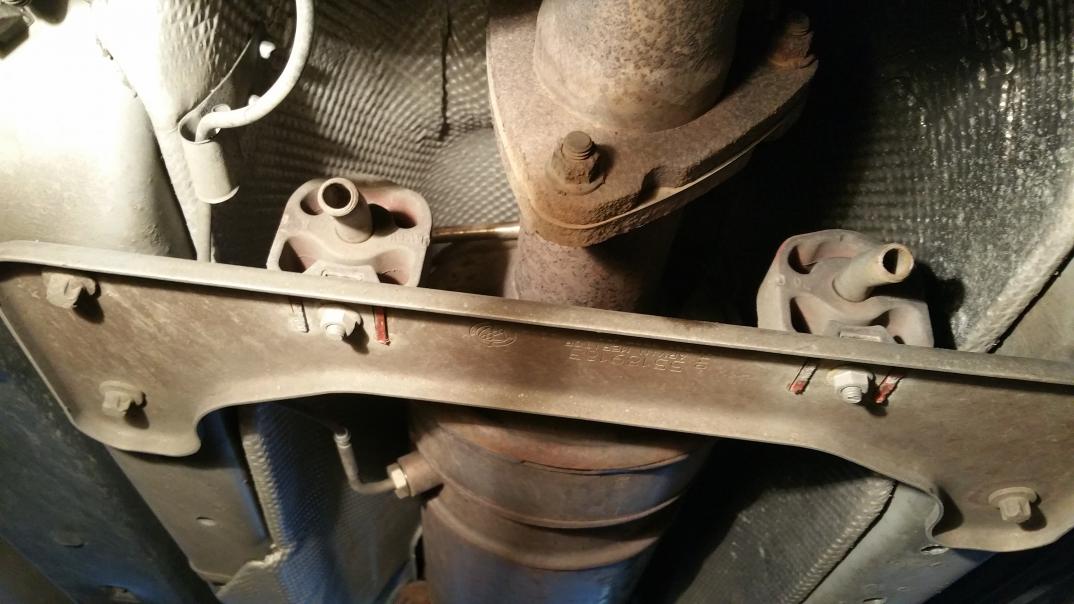

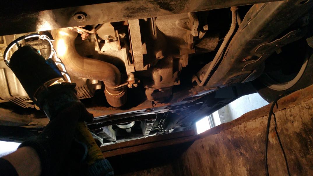

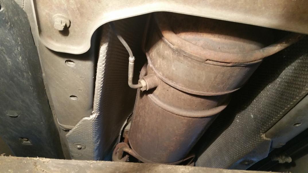

Witam jutro mam zamiar wymienić olej w skrzyni. Dzisiaj ściągnąłem osłonę pod silnikiem żeby mieć dojście i w końcu chciałem zobaczyć czy moja 159 ma DPF czy nie. W sumie tylko 1 raz pod pracą mi się zdarzyło że obroty były wyższe a wskazówka od doładowania wychylona w prawo. Załączam kilka zdjęć z kanału ale wydaje mi się iż to jest DPF. Z góry dziękuje za odpowiedź

Ta puszka na pierwszym zdjęciu to jest właśnie dpf
Tak myślałem w sumie nie widziałem jak się wypala może z tego powodu iż do pracy mam 15 km w jedną stronę i raczej takie dystanse robię bądź większe dzięki za odpowiedź.
Wysłane z Note 4 910 F chadzmar port
Ale to że jest puszka to wcale nie musi też oznaczać że ten dpf faktycznie jest. Z tego co wiem to dobry fachowiec robi to tak że rozcina od góry i wywala bebechy żeby na pierwszy rzut oka nie było widać śladów ingerencji, plus oczywiście usuwanie programowe.
Hm dobra inaczej mam kabel mogę jakoś to sprawdzić w MES albo innym programie?
Z tego co mi wiadomo to przykładowo w programie typu MES pokazuje ciągle stałe zapchnie, np na poziomie 25%. Ale to tylko informacje wyczytane, a jak jest naprawdę to niech najlepiej się wypowie ktoś kto tego dpfa faktycznie nie ma :)
Konstantyno, odczytaj w MES: Czujnika różnicy ciśnień. Przy braku DPFa wartość powinna być na poziomie kilku mBarów i nie powinna wzrastać z czasem.
Ok sprawdzę to w najbliższym czasie, na jutro akcja olej w skrzyni i jak mocy starczy termostat. Dzięki panowie za rady ☺
