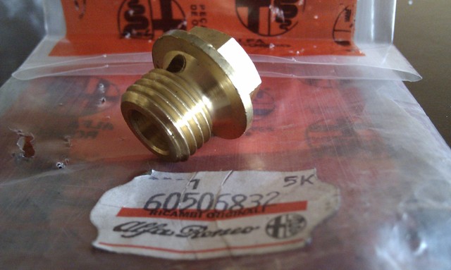

Może ktoś zobaczyć u siebie w V6, czy ma pod odpowietrznikiem termostatu jakąś uszczelkę?
Bo po wymianie termostatu, stara śruba mocno mi już niedomagała i zamówiłem nową ale po wkręceniu,
nawet przy nieodpalonym silniku ( czyli bez ciśnienia) woda z układu wypływa. A nie pamiętam już czy była tam jakaś uszczelka czy nie?
I teraz się zastanawiam czy po prostu mocno "dobić" tę śrubę czy dorabiać uszczelkę ? :)
Załącznik 98658Załącznik 98659
jeste tam uszczelka miedziana. zmierz stednice sruby wewnatrz i kup w motoryzacyjnym
O właśnie, dzięki Kasza :)
