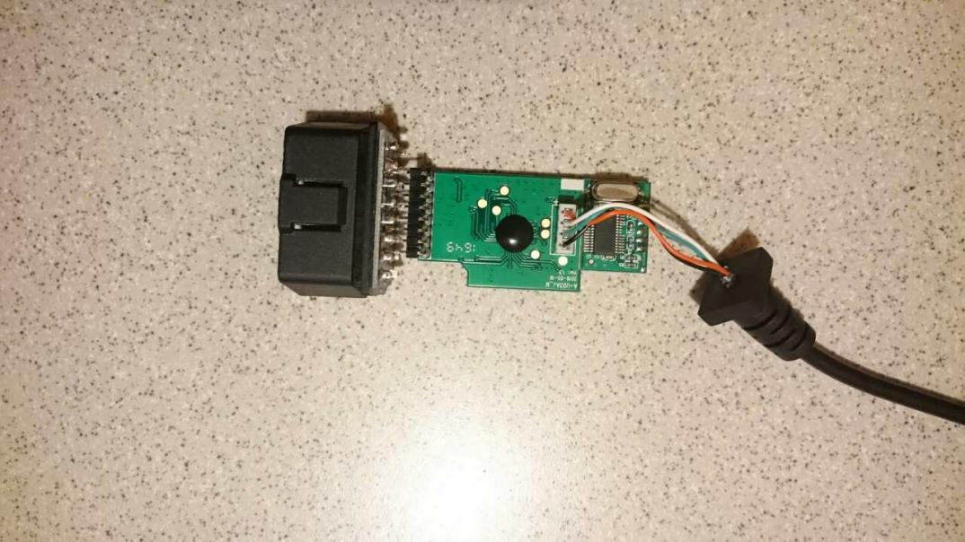

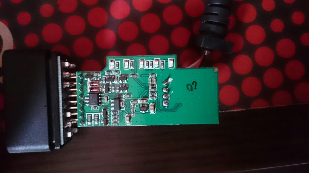

Kupiłem kolejny kabel tym razem Elm 327 1.5a z myślą że wywale rezystor i wszystko będzie działać, a tu lipa nie mogę zlokalizować tego rezystora, czy ktoś miał taki model płytki lub wie gdzie on będzie ? :D
