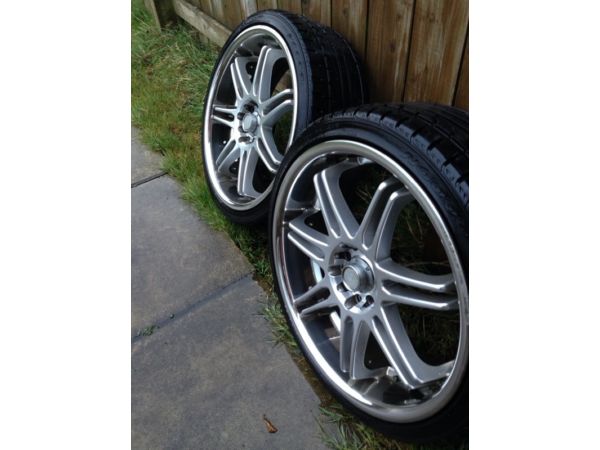

A 18 x 7.5 et45 215/35/18 wchodzi w 156SW czy nie?
Z dystansem 10mm na luzaku. Warunki dwa - średnica otworu centralnego równa 58,1 lub większa oraz rozstaw śrub 5x98 lub 5x100 + śruby pływające.
nie glupie to kolo nawet ..... :)

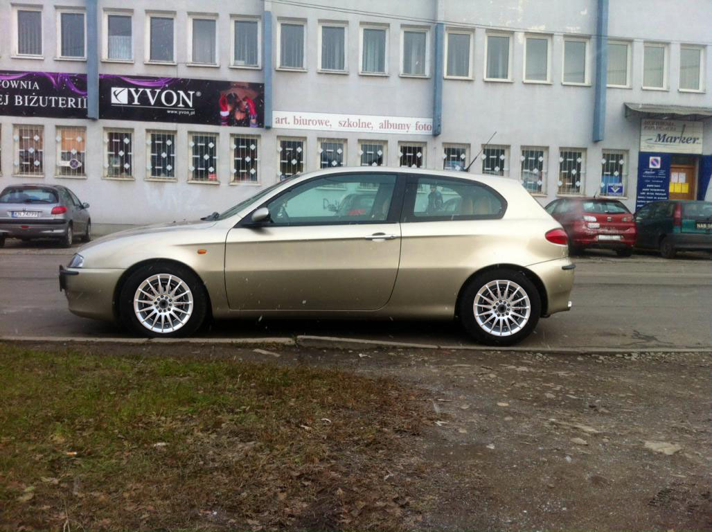

Witam, kupiłem nie dawno alfkę. Stoi na zimowych oponkach i aluskach Distinctive 16.
Przymierzam się do kupna całych kół z oponami letnimi.
I tu co byś cie zaproponowali na lato ;) Osobiście mi się podobają szprychy :)
Więc tak,
Rozmiar 17'' lub 16'' - jeśli chodzi o 17'' bardzo będzie sie dało odczuć spalanie?
Budżet do 1000PLN
Chyba że te szprychy co mam zostawić na lato kupić na nie oponki;)
A na zime jakieś masywniejsze fele :)? i na nie założyć zimówki te co mam ?
Chrom odpada a german skusił bym się ale musiał bym obejrzeć ;)
To jak 17" to najlepiej szprychy ori alfowskie . Powinieneś coś znalezć do 1000pln -raczej bez opon choć czasem można ustrzelić i z oponami w dobrej cenie . co do spalania to nie odczujesz zwłaszcza w dieslu . Ja nie zauważyłem róznicy u siebie czy na 15" czy na 18" . Tymbardziej że różnie się jezdzi i żeby zauważyć jakieś małe wachania to musiałbyś latać tą samą trasą , tą samą prędkością i w takim samym ruchu ulicznym :D . Co do felg w stylu "german " to odradzam przy aucie na seryjnym zawieszeniu bo będzie to wyglądać co najmniej komicznie .
