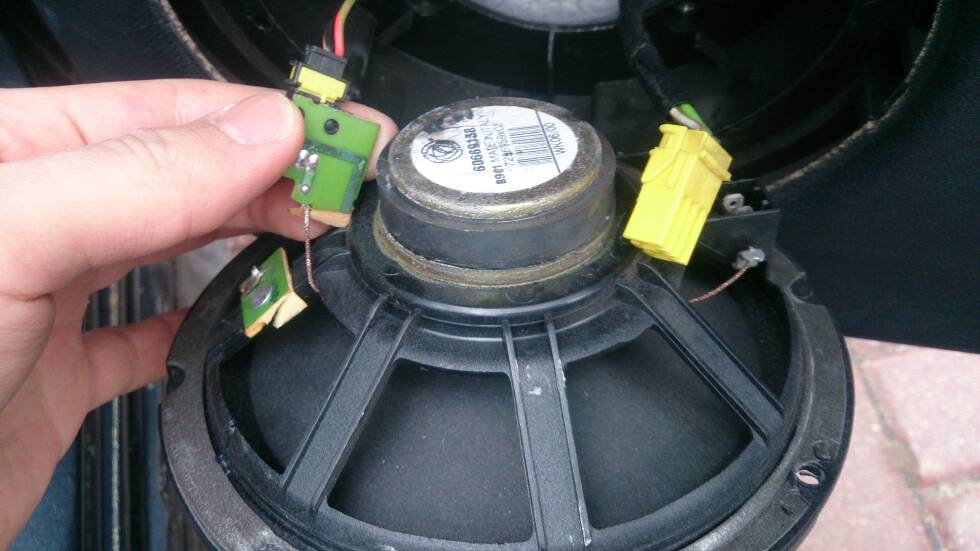

Wiec potwierdzam, przymierzylem woofer i pasuje. Tweeter pewnie tez. Jesli chodzi o fabryczne głośniki, to w prawym wooferze oprocz zwyklego plus minus jest dodatkowe połączenie, co to: Załącznik 193611 (z lewej)
