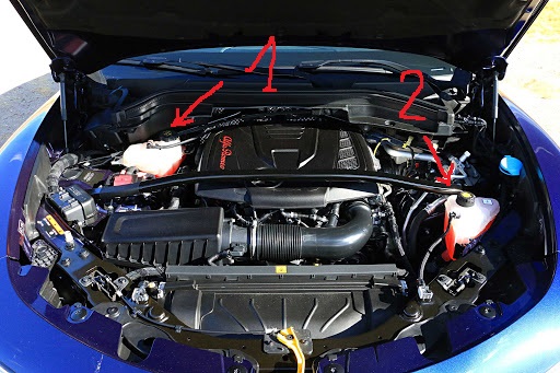

Witam. Jakiś czas temu pisałem o moim problemie w Stelvio FE 2017 ze znikającym płynem w zbiorniczku od chłodzenia intercolera - ten po lewej, mniejszy. Tak co tydzień znikało ok. 0,5 litra przy przebiegu ok. 500 km. Dwa warsztaty się poddały, nie znalazły miejsca gdzie płyn ucieka. Serwis w Długołęce stwierdził (kamerką), że płyn jest w kolektorze ssącym. Podobno doszło do pęknięcia i stad tam ten płyn. Koszt naprawy (części i robocizna) 7000 tysi. Banan na twarzy i radość z jazdy:(. Czy ktoś z kolegów spotkał się z takim defektem. Podobno serwis kontaktował sie z Makaronami i oni potwierdzili taki przypadek. Nie wiem, czy brać coś z demontażu i ryzykować. Podobno potrzebne są jeszcze nowe uszczelki - koszt serwisowy to 1500 zł. Jak zamawiam nowy kolektor to uszczelki są w zestawie. Troche te ceny z kosmosu. Dramat.
[MENTION=77258]Luk66[/MENTION], tak co by nie było wątpliwości, bo nie wiem czy on taki mniejszy. Masz na myśli lewy po otwarciu maski czy lewa strona auta? Tak dla pewności. Nr 1 czy Nr 2?
Załącznik 275459
