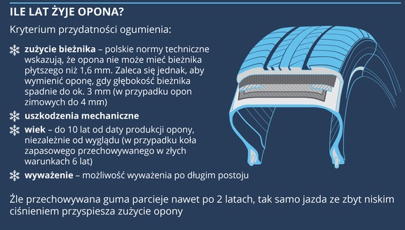

Załącznik 214456
A to grafika dla tych którzy zastanawiają się nad kupnem "nówek" które maja 5,6 lub więcej lat. Generalnie szkoda kasy, chyba że za 1zł.
