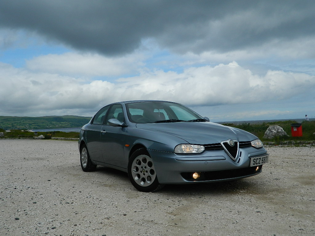

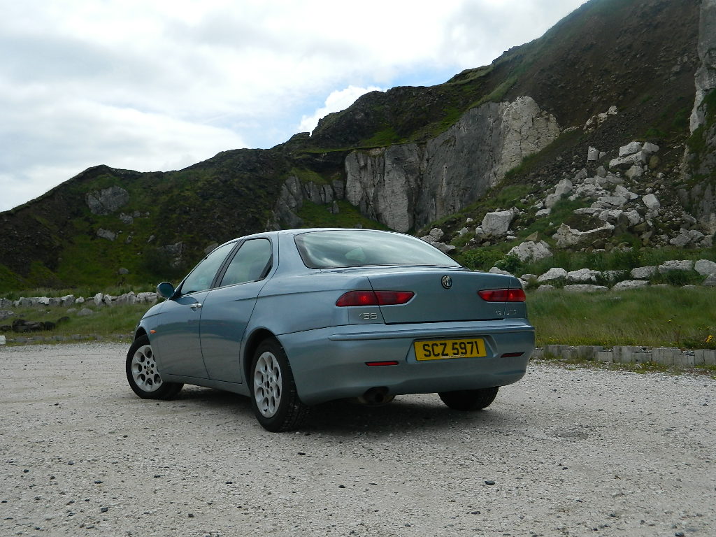

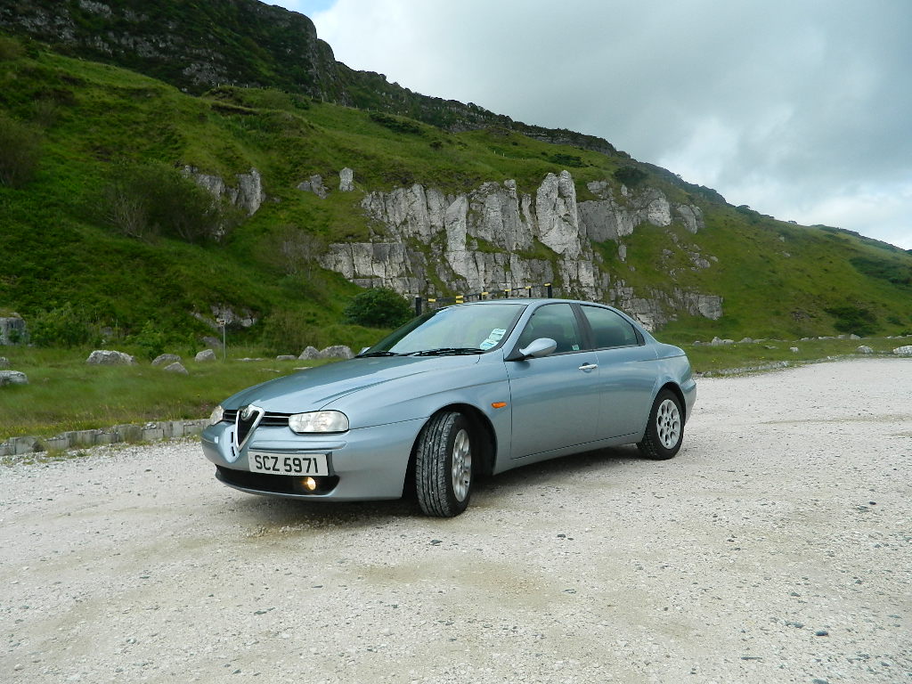

Kilka fotek z trasy mojej dziuni :)Załącznik 61263Załącznik 61264Załącznik 61265Załącznik 61266Załącznik 61267
Fajne fotki oczywscie:)Jesli ktos potrzebuje czesci do Alfy 166 to dajcie znac na priva. W sobote bede z kolega z forum rozbieral taka jedna, dzis juz troche zrobilem. Generalnie to jest wszystko procz zawieszenia ktore jest rozwalone na maxa. No skory tez juz nie ma ;) i nie ma kitu zendera ;) ew fele 17 telefony 5x108 ( stan slaby raczej do malowania ale bez tragedii ) ew moge komus odsprzedac zderzaki ale kit jest dla mnie:) Jest drewniana kiera sa xenony i modul auto wlaczania swiatel ( jak ktos wie jak to polaczyc to spoko ) No i pare innych ciekawych rzeczy. Koles nie chce oddac calego auta niestety, ale czesci jak najbardziej.
