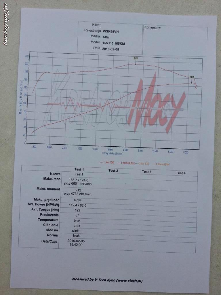

Dziś odwiedziłem hamownie sprawdzić z ciekawości czy dały coś wtryskiwacze i stożek w airboxie.Wyszło tak goście na miejscu twierdzą że wynik jest głównie zasługa 17 calowych felg...
A tak było na 16, teraz jakoś trzeba pomyśleć jak zwiększyć moc :)http://www.forum.alfaholicy.org/imag...018/03/340.jpghttp://www.forum.alfaholicy.org/imag...018/03/341.jpg

Marcin a ile tam dokładnie wyszło na tej pierwszej fotce bo u mnie na monitorze jakość słaba.
Marcin buduje nam napięcie :P
szkoda, że nie zrobił pomiaru na seryjnym filtrze.
krzywa momentu widać ładniejsza pewnie właśnie przez wtryski, większe koła niestety 'zjadają' trochę. Muszę w końcu podjechać ze swoją.
