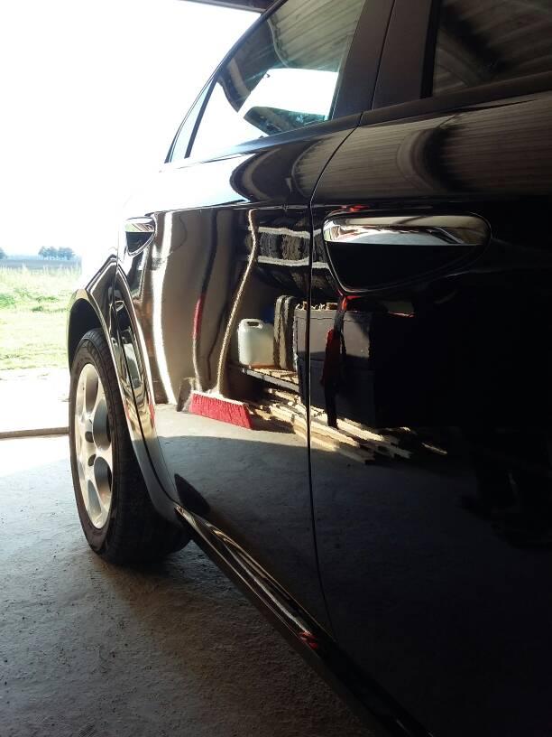

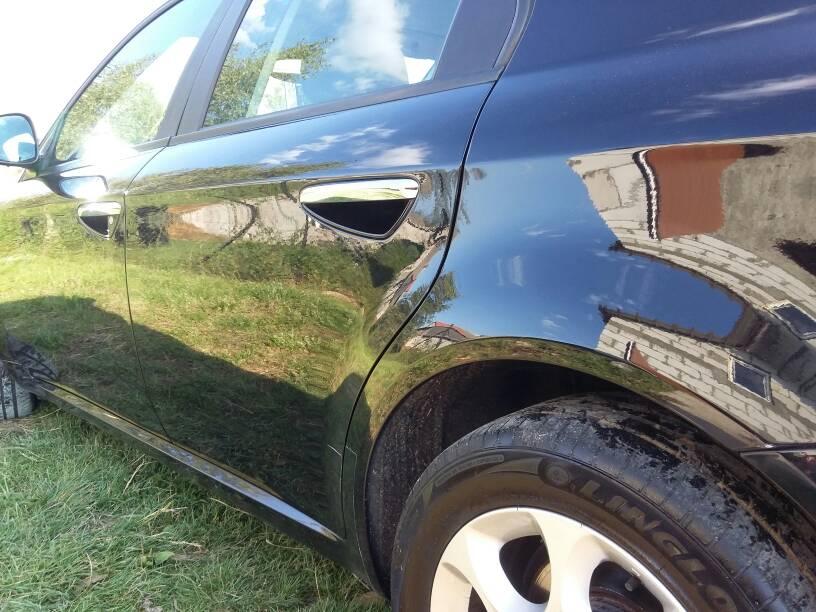

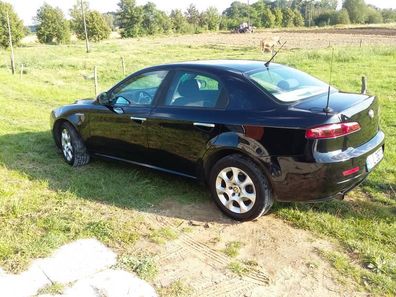

Nero Oceano po 3 dniach walczenia (około 20 roboczo godzin).
Korekta na około 70%, "szajn" jakieś 85% :D

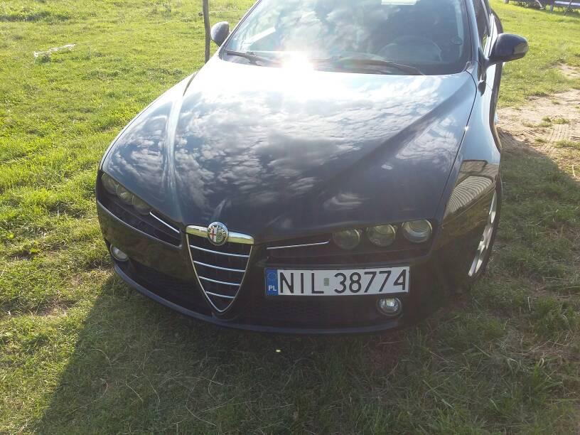

A to odbicie w masce :D

Ładna 159. Jakich past i padów użyłes? Co siadło na lakierze po korekcie? Kup papierki scierne, autosol i ogarnij do pełni szczęscia koncowkę wydechu bo psuje efekt finalny.
Mezerna 400 na niebieskim padzie NAT, później menzerna 3800 na żółtym padzie NAT.. wszystko przetarte IPA i na koniec wosk Finish Care, z tym że nie 1000p, a taki inny różowy, zapomniałem jak się nazywa.
Na wydech planuje założyć końcówkę od Miśka :)

Podejrzewam, że gdybym zrobił jeszcze przejazd Menzerną 2500 na średnim padzie między agresywną, a finishową pastą, efekt a raczej stan korekcji byłby jeszcze lepszy. Natomiast potrzebne mi było auto a i czasu aż nadto za dużo nie było, żeby siedzieć tyle czasu w garażu... Jestem zadowolony z tego co osiągnąłem w miarę niskim nakładem pracy :)
