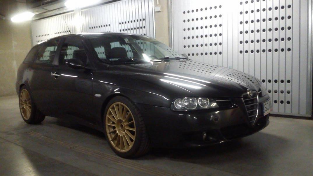

Moja bella w trakcie przygotowań na sezon. Jak się wam podoba ?
Prawie jak Subaru ;)
